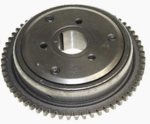

Ich vermute die Anlasserkupplung ist ko.
Passiert schonmal das die Schrauben abreissen.Ob die Kurbelwelle durch den E-Starter gedreht wird, das läßt sich leicht am drehenden Lüfterrad feststellen.
Vielleicht wollte der TE mit seiner Formulierung, “Wenn ich starte sollte der Motor nicht laut von sich geben“, tatsächlich ausdrücken, daß der Anlasser ohne Widerstand dreht.
Der Aus- und Einbau der Anlasserkupplung ist meines Erachtens keine Arbeit für einen gewöhnlichen Hobbyschrauber. Man denke nur an die Nutmutter, welche ohne die Spezialnuss kaum zu öffnen ist. Daran sind selbst erfahrene Schrauber schon gescheitert.

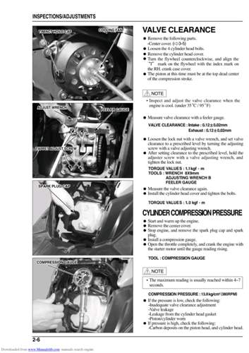

Nachtrag: Hier kannst du dir das 226-seitige Service Manual für deinen Daelim Roller herunterladen. Daraus stammt auch der Screenshot, welchen ich in diesem Post für den TE angehängt habe.

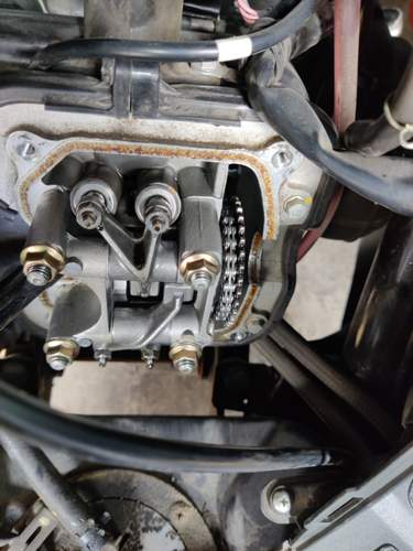

Da haben wir doch den Fehler. Steuerkette abgesprungen.

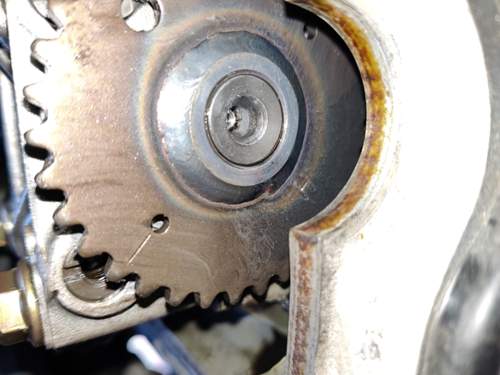

Frage zur Steuerzeit. Die Markierung unten / Kurbelwelle ist mir klar. Die Makierung an dem Steuerkettenritzel habe ich auch gefunden. Nur habe ich keine an der Nockenwellenbrückegefunden. Muss die Makierung nur Senkrecht zum Zylinder, also am Höchsten Punkt stehen? Danke.
Ein Ventil scheint auch krumm zu sein, da der Kipphebel wesentlich mehr als 0,12mm Spiel hat.

der Strich beim kl. Loch im Nockenwellenrad (NWR) muß eine Flucht mit der Zylinderkopfoberkante bilden und gleichzeitig muß noch das gr. Loch im NWR senkrecht nach oben zeigen.
Man kann sich auch gedanklich eine längere Linie zwischen den beiden kleinen Löchern im NWR bilden, welche wiederum die Flucht zur oberen Zylinderkopfkante bildet. Das große Loch oben macht die Postion des NWR eindeutig, weil nur eine Linie dafür nicht ausreicht.
Du solltest den Kopf auf jeden Fall abnehmen, damit du die Führungs- und Spannschiene überprüfen kannst. Der Steuerkettenspanner und die Kette sollten auch überprüft werden, denn eine Steuerkette springt nicht einfach mal so ab und wird dann halt wieder aufgelegt.
