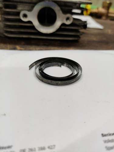

PS: Die Feder ist sehr "filigran", das heißt, "sehr" dünn. Die kann ich mit der Hand in der Breite zusammendrücken. Habe sie jetzt nicht zur Hand, gehe aber von maximal 0,3mm aus. Aber man muss ja die Teile so machen, dass sie mal kaputt gehen, sonst kann man ja keine Ersatzteile verkaufen :-(.
LG Georg
Hallo Georg,
ist die Spannerfeder aus Rundstahldraht gefertigt? - Anhand der Fotos hätte ich jetzt eine Spiralfeder aus flachem Federstahl vermutet, wie bei meinem obigen Vergleich mit der Uhraufzugsfeder.
Gruß Wolfi
PS: Der Stößel deines Spanners hat ja ein Gewinde, die Feder muß daher auch keine gewaltige Spannkraft ausüben.
Nachtrag: Wie kommst du auf den einen Zentimeter Luft des Kettenspanners, dieser fährt doch beim Ausbau automatisch in seine Endstellung. Oder hast du den neuen Spanner vor dem Wiederausbau mit dem “Schlüssel“ blockiert und dann vor dem Entspannen die aktuelle Stößellänge gemessen, um die Differenz gegenüber dem vollständig ausgefahrenen Stößel zu ermitteln?

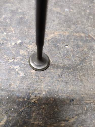

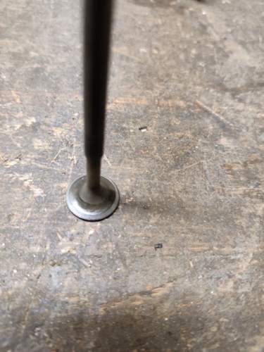

Also heute habe ich die Ventile eingeschliffen und den Zylinderkopf wieder zusammengebaut. Bilder von einem Ventil vorher und nacher sind angefügt. Morgen oder Samstag wird der Roller zusammengebaut.

Die Feder ist 3,5mm breit und 0,18mm dünn.

Hi Georg,
hast zweimal dasselbe Foto eines Ventils eingestellt, man sieht keinen matten Ring vom Einschleifen. 😉
Gruß Wolfi
PS: Es ist also eine Spiralfeder aus flachem Federstahl.
Nachtrag: War der Schaft des offenstehenden Einlaßventils auf diesem Foto doch nicht krumm, sonst hättest dir das Einschleifen sparen können.
Hi Wolfi,
doch, es waren sogar beide Einlassventile krumm. Eines nur minimalst und eines sichtbar. Habe beide getauscht und die geraden eingeschliffen.

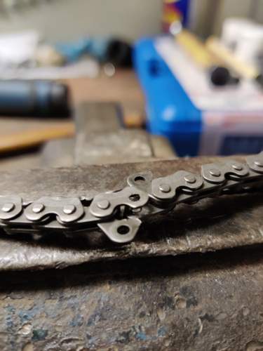

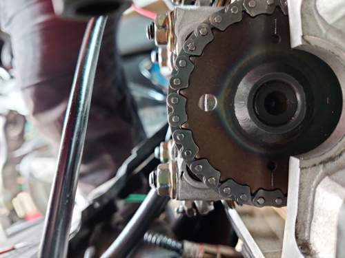

Die Steuerkette wird jetzt doch getaucht, da ich bei genauer Begutachtung, nachdem ich ein paar mal ohne Zylinder/Kopf und Deckel durchgedreht habe, einen Bruch eines Mittelgliedes gefunden habe (3. Bild).
Ich werde versuchen die Kette zu öffnen und dann wieder zu vernieten. Wenn ich erfolg habe, werde ich es schreiben.
Grüße Georg

Servus Georg!
Das Öffnen der Kette an einem Niet wird kein größeres Problem sein. Früher gab es z.B. im Pkw-Bereich auch noch Kettenschlösser für die Steuerketten, ein solches Kettenschloß wurde bei meinem Opel Ascona B Sport mit dem Zweiliter Einspritzmotor zum Wechseln der Nockenwelle ohne Zylinderkopfausbau verwendet. Man muß halt aufpassen, daß die aufgetrennte Kette bei dieser Arbeit nicht in den Kettenschacht fällt.
Viel Erfolg bei deiner Ketteneinziehaktion. Ich würde nach einer Verschlußtechnik für die neue Kette suchen, da gibt's bestimmt was zu kaufen. Das Vernieten einer eingebauten Kette wird meines Erachtens nicht klappen.
Gruß Wolfi

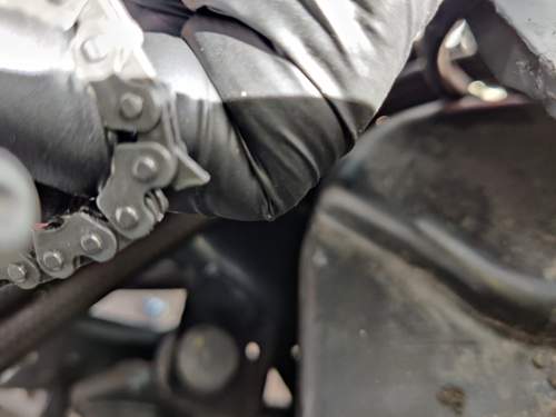

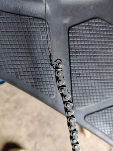

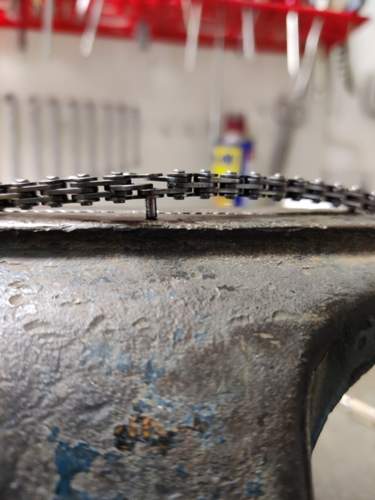

Also, Kette aufgeflext, einen Stahldraht dran gemacht und durchgezogen (damit man die neue Kette wieder einziehen kann). Dann die Niete am Schraubstock (draufgelegt und nicht eingespannt!) mit einem Durchschlag durchgehauen, so dass die Kette noch verbunden blieb. Dann so lange gewackelt und gedreht, bis sie auseinander war.
Das vernieten wird schon klappen, da man nur den Kopf etwas flach klopfen muss. Dafür benötigt man halt zum gegenhalten, einen kleinen, aber schweren Eisenklotz. Ich habe da ein altes Werkzeug, womit man mal Kaffeelöffel gepresst hat. Ist ca. 20x8x8cm und sauschwehr (gehärteter Werkzeugstahl, geschätzt 4-5kg schwehr).
Das vorletzte Foto zeigt die Kette wieder vernietet und das letzte, was als einzige Bezeichnung auf der Kette war (0,2 / 1409)
Ein Kettenschloss hat noch niemand (ich auch nicht) gefunden und eine offene Kette auch nicht! Falls jemand was weiß, bitte posten!

Danke für die schöne Bilderserie!
Gruß Wolfi
PS: Am Schraubstock die ausgebaute Kette wieder zu vernieten, das geht halt schon leichter als in der Hocke am eingebauten Motorblock. 😉
Nachtrag: Dein Eisenklotz hat ca. 1,28 dm³ Volumen und somit eine Masse von ~ 10 kg. Damit kannst du Hanteltraining machen. 🙂

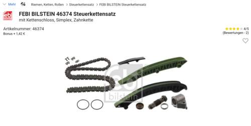

@GRK schrieb am 10. September 2022 um 13:12:11 Uhr:
Die Simplex Zahnkette (Bild 1) ist zwar für einen Benz Automotor, aber das Prinzip des Kettenschlosses (Bild 2) sollte auch bei der Steuerkette an einem Rollermotor funktionieren.
Gruß Wolfi

Das weiß ich, aber ein solches Schloss für die Kette von meinem Daelim gibt es nirgens im Internet zu kaufen. Nicht einmal eine offene Kette gibt es, da ist es auch kein Wunder, wenn es kein Schloss gibt!

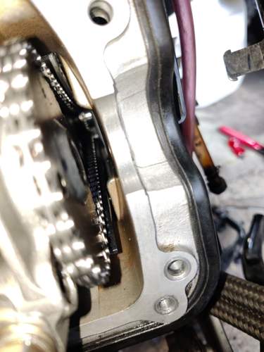

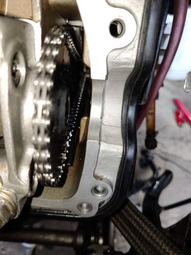

Roller läuft!
Erstes Bild neue Kette ungespannt, 2. Bild Kette gespannt. Der Spanner fährt bei einer neuen Kette kaum aus.
Man kann also die Kette wechseln, wenn man nur den Ventildeckel abschraubt und die Nockenwellenbrücke abmacht. Wenn man auf dem Nockenwellenrad vernietet, reicht sogar nur den Ventildeckel abzumachen.
Ungespannt
Gespannt

Anbei noch Bilder zur getrennten neuen Kette. Wenn man den Kettenspanner einbaut, dann macht die Kette oben doch auch schon im neuen Zustand einen ziemlichen Bogen (ist leider auf den Fotos nicht besser festzuhalten). Das ist aber auch nicht verwunderlich, da sonst die Kette nicht auf das Nockenwellenritzel aufgezogen werden könnte, falls die Kette noch kürzer wäre. Duech die Spannung der Steuerkette verschiebt sich die Steuerzeit etwas, so dass sie schon mit neuer Steuerkette nicht 100% passt (sieht man bei den beiden Bildern im Post vom 16.09. vorher / nachher).
