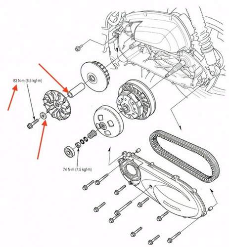

Achja, eine Frage noch - mit wieviel NM wird die Kupplungsdeckelschraube angezogen? Ich hatte irgendwo was von 65 gelesen?

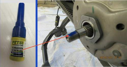

Das Drehmoment mit 65 Nm ist voll OK ... zur Sicherheit macht man noch 3 Tropfen Schraubensicherung aufs Gewinde. (ebenso auf die Vario-Befestg.-Schraube )

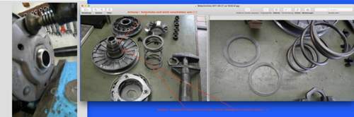

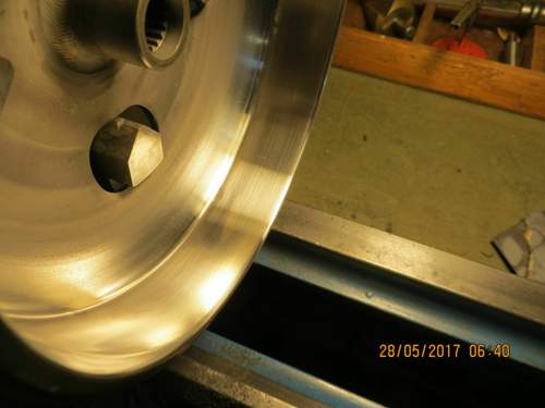

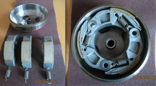

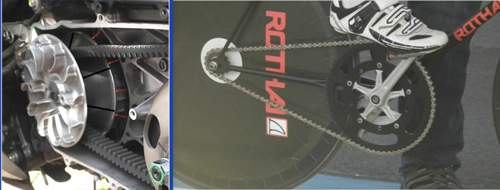

Damit das Anfahren, so wie im Neuzustand wieder ruckelfrei und seidenweich erfolgt, empfehle ich dir die Gegendruckfeder, sowie die Passung der hinteren Keilscheibe auf leichtgängigkeit zu überprüfen und wenn nötig, mit feinem Schmirgelpapier (300 & 400) etwas nachzuarbeiten.
Das die Vario und auch die Kuppl.-Glocke penibel gereinigt und nachpoliert wird versteht sich von selbst.
p.s.: ... die Fotos sind vom SH300 - macht aber kaum Unterschied - die Roller-Antriebe sind sämtl. fast baugleich aufgebaut.

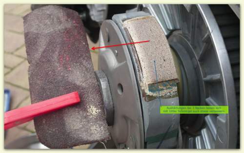

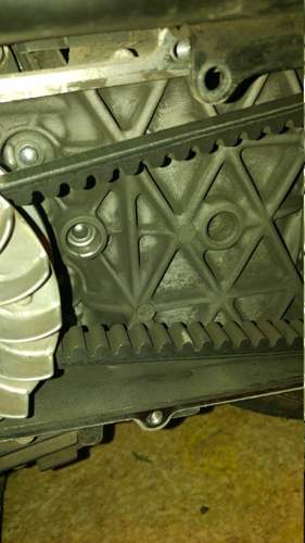

danke für die tips. das werde ich machen. habe leider den kupplungsdeckel nicht abbekommen und muss jetz auf ein werkzeug warten. es sieht aber alles schon sehr verrußt aus. denke da ist eine Reinigung dringend notwendig. Der Riemen sieht eigentlich noch ganz gut aus denke ich
20171004-192644
"Warten auf Werkzeug" ... verstehe ich nicht, daß liegt doch auf jeden unsortierten Grobmüll-Haufen:
p.s.: Antriebsriemen ca. nach 18 000 km auswechseln ...
Bildschirmfoto-2015-06-09-um-08-34-40
Bildschirmfoto-2015-06-09-um-08-35-02
Bildschirmfoto-2015-06-09-um-08-36-09
+7
so! deckel abgenommen, kupplung und deckel angeschliffen und die Vibrationen sind weg. danke für eure tips. hätte nich gedacht, dass es so simpel ist

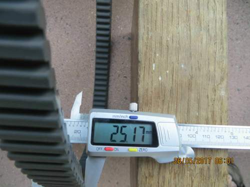

Hi Pahul,
mußte eben innerlich grinsen. Dein SH 300i ist top in Schuß und auch die Werkstatteinrichtung sieht sehr gut sortiert aus. Das geht schon deutlich über einen Hobbyschrauber hinaus. 😉
Anhand deiner Bilderserien würde ich die Verarbeitungsqualität bei deinem Hondaroller etwas höher einschätzen als bei meinem Sym Citycom S300i.

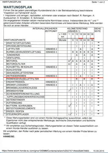

Ist das Wechselintervall für den Antriebsriemen eine Vorgabe von Honda, oder hast du dich anhand der gemessenen Riemenbreite und Sichtkontrolle nach Rißbildungen für einen Austausch entschieden?
Gruß Wolfi

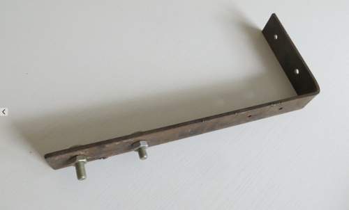

PS: Die Kupplungs- bzw. Wandlermutter mit einem Engländer zu öffnen, hat bei mir nicht geklappt.

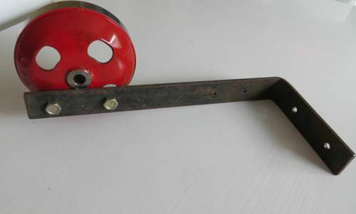

Hallo Wolfi,
den Riemenwechsel haben sich die Honda -Konstrukteure so ausgedacht ... alle 18 tKm.
Wenn der schmaler wird, verliert der Roller auch noch an Vmax.

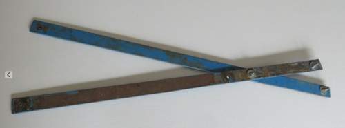

Deine gr. Wandlermutter spannst du in Schraubstock und drehst die Keilscheibe mit einem lg. Flacheisen (incl. 2 M8 Schr.) auf oder zu 8 kg/m.
Gruß Pahul
