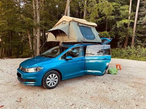

Ich hab den aktuellen VW Touran 5T und mir von Gordigear das 165-er Dachzelt gekauft. Funktioniert perfekt!
Hier noch ein Bild
.jpg
Vielen Dank! Ich hatte Sorge das die 75kg auf für das Stehende Fahrzeug gelten und konnte mit da einfach keinen Reim drauf machen.
Ist kein Problem, nur darauf achten, das die Träger soweit wie möglich an die Dachaufnahme kommen. Ist man zu weit in der Mitte sackt die Reling gerne durch.

Hey JoHe! Dein Post ist zwar schon was älter, vielleicht kannst du uns ja aber von deinen Langzeiterfahrungen berichten! Wir haben uns auch das 165er Gordigear geordert und schauen uns gerade nach passenden Trägern um, lesen aber lauter Horrorstorys über nachgebende Träger/Relinge und Druckstellen/Dellen im Autolack. Unser Traum vom Urlaub zu dritt (mit Kleinkind) auf dem Autodach schwindet leider gerade etwas, vielleicht kannst du ja aber was positives berichten! Auf dem Foto meine ich Thule-Träger zu erkennen, welche hast du da benutzt?
Beste Grüße
ich bin selbst mit einem Dachzelt von Autohome unterwegs. Das bleibt bei uns den ganzen Sommer durch montiert. Ich kann am Touran die ProBars von Thule empfehlen. Wir haben 1,40m breite und fahren mit den 1,50m Trägern. Funktioniert top. Träger würde ich so montieren das die möglichst mittig zur B und C Säule kommen 🙂
