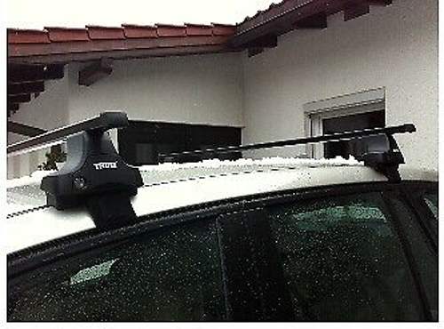

Würde ein Dachträger für den X6 ohne Reling auch auf den X3 f25 ohne Reling passen, wenn man die Breite ändern würde ?
Das funktioniert. Habe das Thule System gekauft. Den Träger von hinten nach Vorne und umgekehrt. Perfekt.
Alles fest. Kann ich also empfehlen.

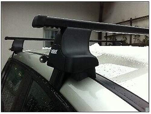

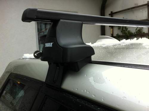

so dann etwas konkreter,
macht sich alles gut
Thule1
Thule2
so wird es anschaulicher
Cool, Danke. Ich wusste nicht, dass es eine solche Option zur Montage gibt. Wenn das "so einfach" ist, verstehe ich die ganze Aufregung mancher "ohne Reling Fahrer" nicht, die darüber meckern, keinen Grundträger montieren zu können. Wahrscheinlich waren/sind die genauso unwissend wie ich... 🙂
Naja, sagen wir es mal so: Als ich den Beitrag vor vier Jahren gelesen habe dachte ich mir "wie soll das denn bitte funktionieren, ganz verschiedene Autos!". Aber wie man sehen kann sind sich die Dächer offenbar so "ähnlich", dass der X3 vorne so breit ist wie der X6 hinten und vice versa. Dazu passen offenbar die Profile der Dachholme so gut dass man diese "Notlösung" als Lösung ansehen kann. 😉

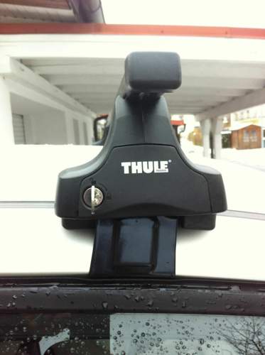

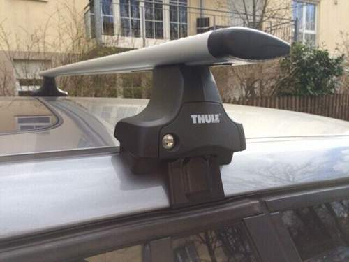

PS: @marco_VW: Kannst Du noch eina paar hochauflösendere Bilder, insbesondere von der Klemmung und der Auflage, posten?

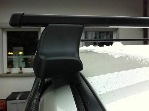

Wie sieht es aus mit Türgummis ? Kann da was kaputt gehen? Gehen die Türen ganz normal zu? Und wirdKarosserie nicht zerkratzt?
Die Türgummis legen sich um die "Greifer", aber irgendwie muss das Ding ja auch fest gemacht werden, ohne Railing oder andere Verschraubungen.
Die Greifer sind mit Gummi beschichtet, langzeitest wird die Haltbarkeit klären, aber bei anderen Kfz funktioniert es ja schließlich auch nicht anders.
Die Kontaktflächen mache ich vorsichtshalber vorher mit einem Tuch sauber, damit kein Schmutz dazwischen schmiergelt. Ich verspreche mir davon die Vermeidung von Reibestellen. Abwarten. Aber - die Box ist auf dem Dach und der Skiurlaub wieder gesichert.
und ein Gruß an BMW - es geht auch ohne Railing. Aber mich würde schon interessieren warum es von BMW keine Werkslösung gibt ....
