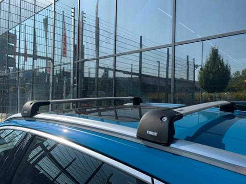

Der Spielraum ist ca. 5cm nach vorne und hinten. Die beiden Dachträger sind eben nicht gleich lang
@E-Tron50 schrieb am 13. Februar 2021 um 16:19:53 Uhr:
Noch eine Frage, können die Zubehörträger von Thule u.a. mechanisch nur an den original Positionen der Dachreling montiert werden, also da wo die kleinen runden Vertiefungen in der Reling sind, wie eben beim Originalträger von Audi, oder auch an abweichenden Positionen entlang der Reling?
Grundsätzlich ja, die Thules haben keine Stifte für die Bohrungen in der Reling. Zumindest nicht der Thule den ich für den Etron habe.
Der Thule kann ganz beliebig montiert werden
Danke dann werde ich mir doch die von Thule holen.

Der letzte Post ist zwar schon ne ganze Weile her. Ich habe aktuell dieThule WingBar Edge 9595 (m/l) auf meinen m BMW 5er G31. Nun kommt bald der q8 etron.
Deine sehen wie meine aus. Welches Montagekit hast Du denn? das oben genannte 4106? Das gibt es ja scheinbar nicht wirklich zu kaufen..
Passen die Längen m/l?

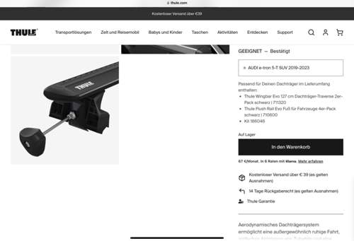

Ok, ich habe es nach einer sehr langen Internetrecherche selber herausgefunden. Mit der alten Thule Generation braucht man für den etron die Thule WingBar Edge 9596/9596B (l/xl). Und das Montagekit 4106 (für das Rapid System 753).
Also kann ich nichts von meinem vorhandenen Elementen weiterverwenden.

Ich komme auch vom G31 und habe die Wingbar Evo Träger. Hatte mir dann die Füße (Flusch Rail EVO 710600) und den Kit 186046 bestellt. Leider musste ich dann feststellen, dass die Träger zu kurz waren. Also musste ich mir die Träger (127 cm) auch noch neu bestellen. :mad:
