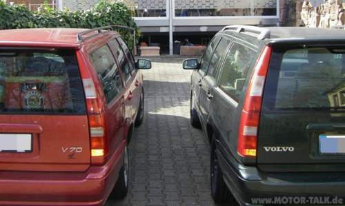

Hier mal der Direktvergleich Breit/Schmal.
Meine (roter Elch) ist von nem 850er, mattschwarz lackiert. Grüner ist orschinal....
Der Breite sieht eher nach 100kg-Traglast aus, als der 'Dürre'  😉... soll Letzterer echt von einem 850er stammen ? Der Breite ist doch wohl 850 ..oder ?
Eigentlich hast du Recht. Sieht wirklich bisschen mikrig aus. Ich muss eigen2 (Michael) mal fragen, ob er die nicht zufällig von nem V40 abgebaut und zurechtgedengelt hat um sie mir dann anzudrehen. 😁
Die ist WIRKLICH von nem 850er. Hab die Tage bei mir einen im Hof stehen sehen, der die gleiche drauf hatte. Es sei denn natürlich, er kennt Michael auch, und ist auch auf den V40 Trick reingefallen. 😁😁😁
Also bedeutet das - ein T5 / R od. sonstwas hat immer 'ne fettere Reeling 😠  .. aha evtl. V70 dann auch, wie SFL-P. sagt 🙁

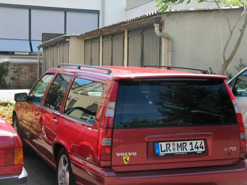

Ich hab vorhin die Schmale (Seite 1 die von dem roten) gegen eine Breite getauscht. Braucht jemand die schmale? Die Dichtungen rechts und links sehen nicht mehr toll aus, könnte man aber mit Silikon ordentlich machen. Die Befestigungsmaterialien (Schrauben + Haken) sind auch nicht dabei. Es geht rein um die schmalen Schienen.
Die sind vom Lackierer vor ein paar Jahren schwarz lackiert worden (also farblich! ein Schelm wer übles dabei denkt) ;-) Keine Lackschäden dran.
Will die jemand? Gegen Abholung im PLZ Bereich 77933 Lahr/Baden. Bitte PN an mich.
