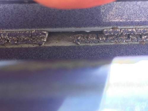

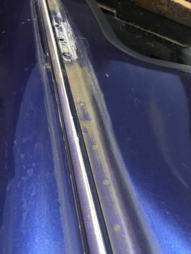

Zwischenbericht:
Ich hab nu auf beiden Seiten über die komplette Länge die marode Dichtmasse entfernt gereinigt und mit SIKAflex den Spalt gefüllt. Die Dachreling wieder eingebracht und auch gestern einen Wasserschlauch Test gemacht.
Es ist dicht!!!
An der Stelle an BassSuchti vielen Dank wegen der Motivation.
Ich war echt am Boden zerstört. Hab durch Dich den Mut gefasst und hab das durchgezogen.
Nun steht das überarbeiten des Himmels an. Das wird eine Challange.
Ciao ciao
K-H
Ich habe einige Fotos gemacht wie und was ich gemacht habe.
