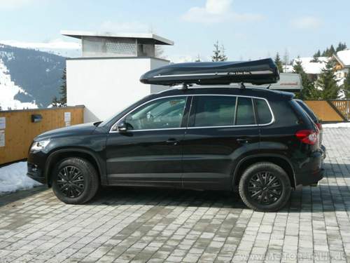

ich habe mir direkt bei VW den Kamei Freeway (Z 07 19 38) gekauft. Er ist absolut (!) wasserdicht, 220 cm lang, 60 cm breit und 36 cm hoch. Fassungsvermögen 300l. Kostete im März 2009 genau 272 Euro inkl. 4 Packtaschen und allen Adaptern zum VW-Trägersystem. Den Freeway kann man NICHT direkt bei Kamei sehen, aber googeln hilft weiter. Offenbar ist das eine Box, die Kamei nur für VW fertigt.
Wir waren jetzt im Juni in Schweden und sind durch strömenden Regen gefahren: Innen blieb alles trocken!
Man hat 6 Jahre Garantie, ein 2-Schloss-System mit 3-fach-Verriegelung und die Box ist rechtsöffnend.
Wolfgang

supi Bild; danke Dir! Bekommst Du bei 220cm Dachkofferlänge die Heckklappe noch (ganz) auf? Denkst Du, Du könntest auf dem OriginalGrundträger eine 2te Freeway dazu montieren, will sagen: ginge das in der Breite, bzw. technisch?

Hallo habi99,
dass mit der 2. Box wird nicht funktionieren.
Ich habe mir auch die Original VW Grundträger gekauft. Zwischen den " billigen Abschlußkappen "
verbleiben lediglich 82 cm für die Dachbox. Da kann es schon mal eng werden. Viele der kürzeren
Dachboxen sind ca. 90 cm breit. Da wirds auf dem Grundträger eng.

Original geschrieben von habi99
@seeberg41
Beste Grüsse
habi99
Hallo habi99,
ja, die Heckklappe geht komplett auf!
Ob noch eine 2. Box daneben passt, weiß ich nicht. Ich erinnere mich aber dunkel, dass die Box einen Tick breiter war als die Hälfte des Grundträgers. Und dann fehlen eben ein paar Zentimeter.

Original geschrieben von h26hummele
Zwei Dachboxen nebeneinander - da gibt es dann ein Problem, wenn man die Abdeckungen öffnen/aufklappen/oder Abschließen möchte. Das funktioniert nur, wenn der Deckel nach oben abgehoben werden kann.
Klaus
von der von mir gekauften Dachbox Kamei Freeway passt definitiv (siehe Bild) nur eine aufs Dach!
