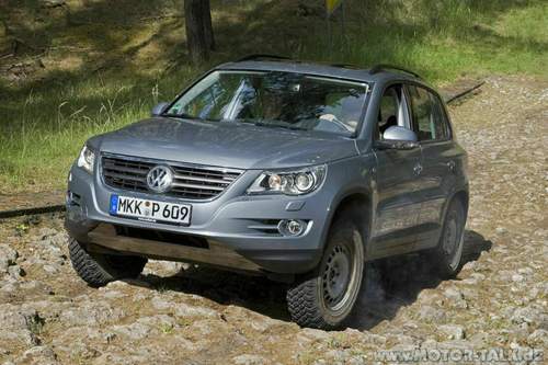

Höherlegung und AT Bereifung passend zum Fahrzeug und Einsatz
VW Tiguan 1 (5N/5N2)
wer hat Erfahrung mit einer Höherlegung und Umrüstung auf optisch zum Fahrzeug und Einsatz passender Breifung.
Denn diese Formel-1 Bereifung auf den Allradfahrzeugen ist doch ein Witz...auf der ersten nassen Wiese ist dann schon Schluss.
Und NUR Straße macht kein Spaß...ab und an sollte mal ein Feld, Waldweg erkundet werden....oder steile Wiesen und Weiden Wege befahren werden.
Vorstellung...
Die Fa. Seikel mit 25mm Höherlegung und AT Bereifung in 215/70-16 oder 225/70R16 oder 225/75-16 Yokohama Geolandar A/T-S G012 oder BF-Goodrich All-Terrain T/A KO
wer hat solche eine Änderung an seinem Tiguan vorgenommen..??
Basisfahrzeug wäre ein Track&Field EZ 2010 oder 2011

zum Thema Höherlegung und Bereifung.
Habe im Januar 2011 meinen Tiguan Track&Field höhergelegt und umbereift.Zur Höherlegung wurde ein MAD/Bilstein Fahrwerksatz ( 800,00 €), bestehend aus 4 Federn und 4 Bilsteindämpfern,eingebeut.Die Einbauarbeiten mit Vermessung hat ein VAG Betrieb ausgeführt ( ca. 300,00 €). Die Höherlegung brachte 3,0 cm mehr Bodenfreiheit.Zusätzlich wurde umbereift auf Conti 4x4 Allroad in 225/70R16-103H. Brachte zusätzlich 1,5 cm.Tachoangleichung war nicht erforderlich.Mit der Serienbereifung ging der Tacho ca. 4 km/h vor und geht nun genau.Die Tachoanzeige entspricht nun der tatsächlichen Fahrgeschwindigkeit.
Eintrag beim TÜV ohne Probleme mit Teilegutachten der Fa. Auto Seikel für die Serienfelge 6,5Jx16H2.Fahreigenschaften und Dämpfung sind prima , ein Mehrverbrauch ist nicht feststellbar.Umrüstung auf AT-Reifen bedeutet jedoch mehr Abrollgeräusch und Mehrverbrauch. Dafür sind aber die AT Reifen für Geländefahrt und schwierige Bodenverhältnisse sehr zu empfehlen.Man muss halt wissen wofür man diese Umrüstmaßnahmen braucht und die Vor/Nachteile gegeneinander abwiegen.Ich habe die Umrüstung bezogen auf meinen Fahrzeugeinsatz nicht bereut.

Mir ist es auch optisch wichtig, wenn Allrad und hoch dann auch die passende Bereifung.
AT oder MT Reifen von GUTEN Herstellern wie zb. BF-Goodrich, Bridgestone oder Yokohama da sind die Abrollgeräusche in etwa so wie mit Winterreifen.
Sollte man jedoch wie so viele Leute im Leben auch da sparen und runderneuerte Reifen aufziehen, Tja dann muss man sich nicht wundern wenn's wackelt am Lenkrad, Geräusche kommen und man pro Rad mehr als 150g Wuchtgewichte braucht.
Das Problem was die meisten hier haben ist doch die verhältnissmäßig wenigen Off-Road-km im Gegensatz zu den vielen Straßenkilometern. Ich für meinen Teil fahre im Jahr ca. 30.000 - 35.000 km und davon sind die Off-Road-Strecken zu vernachlässigen. So dass für mich eine A/T-Bereifung den Vorteil einer erhöhten Geländesicherheit bringen würde, aber den Nachteil eines erhöhten Verbrauchs auf der Straße und die höheren Laufgeräusche + dem erhöhten Reifenverschleiß. Was ich bräuchte wäre die Eierlegende Wollmichsau - welcher der Tiger für mein persönliches Empfinden schon ziemlich nahe kommt.
Somit gibt es nur 2 Möglichkeiten:
1.) Ich finde den bestmöglichen Kompromiss um mit meinen Anforderungen klar zu kommen (Für mich der Tiguan in meiner Preisklasse)
2.) Ich kaufe mir 2 Autos - einen Sportwagen und einen richtigen Geländewagen (lässt mein Geldbeutel nicht zu...)

Nicht gerade wie Schmierseife aber schon glatt....vor allem die lange Anfahrt ist das Problem.
Wichtiger ist bei solchen Sachen die Beschädigungen an den Reifen die ich bedrohlich finde, die man mit Montage von AT/MT Reifen minimiert.
Der Reifenverschleiß ist eigentlich bei AT oder MT Reifen nicht so hoch. Fahre selber seit 2005 MT Reifen, außer im Winter da taugen die NIX und sind einfach nur gefährlich.
Man fährt Autobahn ca. 400Km dann Landstraße und hoch in den Berg...sollte man sich in den Bergen abseits der Straße irgendwelche Beschädigungen einfangen und im Anschluß mit Familie und/ oder auch alleine mit 150Km/h einen Reifenplatzer bekommen finde ich das nicht LUSTIG.
wer war denn schon mal am Gardasee, ich meine nicht die Uferstraße befahren sondern so richtig am Gardasee, die kleinen Ortschaften in den Bergen zb. hoch auf irgendwelchen Hütten...Waldwege da hoch wo dann mal schnell der Asphalt aufhört.... eben da wo es schön ist..!!
Da möchte ich mit Straßenreifen nicht hoch fahren wollen, auch wenn es von der Traktion da hoch gehen würde, für mich ist das NIX, zu gefährlich.

Die Fa. Seikel passt diese Produkte u. a. für VW direkt (Dakar-Amarok) auch nutzungsorientiert an. Schade nur, dass hier Probleme mit der Werksgarantie entstehen könnten!?
Ich habe mir an meinen Tiguan T&F Automatik einen Tankunterfahrschutz von Seikel und Yokohama Geolandar AT-Reifen anbauen lassen.
Die Höherlegung incl. Reifen von Seikel ist mir zu teuer (c.a. 3000 €).
Übrigens: ich brauche mit diesen Reifen nicht mehr Kraftstoff, als mit den Serienallwetterreifen und der Verschleiß sowie die Abrollgeräusche sind m. E. nicht erhöht, dafür aber die Traktion im Hängerbetrieb z. B. auf Wiesen.

Ich denke der Tiguan sollte schon rein optisch in Kombi mit dem Allrad für leichtes Gelände gebaut worden sein.
Doch darin wird man von den werksseitig montierten Reifen sofort abgehalten, deshalb kommt bei MIR der ANSPRUCH nach AT oder sogar MT Reifen in einer für den Tiguan optisch passenden Größe in 16" oder gar 17".
Die Fa. Seikel probiert hier etwas neues.....mit einer Höherlegung um 25mm und passender Rad-Reifenkombination.
Der oben bereits erwähnte Yoko Geolandar-AT ist eigentlich dafür bestens geeignet um den Spagat zwischen Straße und Gelände zu schaffen.
Großer Abrollumfang/Durchmesser des Reifen's ist sehr WICHTIG um wirklich das Fahrzeug höher zu bekommen...denn selbst bei einer Höherlegung um 50mm kommt ja die Achse und der Unterbau nicht höher. Das hilft weder im Schnee noch im Gelände....da sind wieder die Räder gefragt.
Schön wären AT Reifen in 225/70-17 http://www.offroadreifen.com/
auf einer 7x17" Felge
Winterreifen in 16" mit max. 215er Breite reichen aus...und auch da wäre wieder ein Querschnitt von 70 / 75 sehr schön..um auch mal abseits der Straße den Schnee zu genießen.
