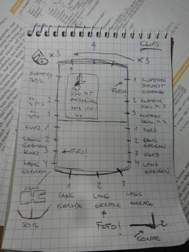

Welche Clipse hast zu für deine Leisten bestellt? Ich stell mal Fotos von meinen kaputt gegangen Clipsen ein, also solche bräuchte ich wieder... Hast du noch originale Auftreiben können? Oder kannst du mir vielleicht eine Altanative empfehlen? Welche Teile hast du noch bei Dietmar bestellt, die ich event auch brauchen könnte?
Fehlten dir Innenverkleidungsteile?
Meine Dachpappe macht allerdings noch einen ganz stabilen Eindruck, zumindest die hintere die ich bis jetzt raus hab. Nur das Schaumstoff bröselt mir ab...

Moin Steffen,
ich hänge mal alle Bilder von Teilen an, die ich entweder schon habe oder noch brauche. Ich denke mal, dass das bei dir die gleichen Clips sind. Innenverkleidungsteile fehlen mir nicht, liegen halt nur im Keller 😉 Ich hab mir als Alternative ein paar Shops in USA angeschaut, bin aber aufgrund der teilweise alten Zeichnungen oder Bestellgrößen lieber mal nach Essen gefahren zum Vergleichen. Die meisten Teile hab ich bei http://www.clipsandfasteners.com/ gefunden, aber eben nicht alles und bei us-rubberparts konnte ich halt direkt vergleichen. Wo hast du bestellt oder bist du fündig geworden?
Gruß,
Magnus
hier die Teile
Howto-01-dsc01383-copy
Howto-02-dsc01384-copy
Teil1-x8-01-dsc01297-copy
+12

Den schwarzen Clip auf deinem letztn Bild habe ich bei mir garnicht vorgefunden. Von wo stammt der genau?
Scheint beim 90ér Baujahr etwas anders zu sein.
Ich werd die Universalclips bei US-Rubberparts ordern, und sie mir etwas zurecht biegen. Soll bei anderen auch schon funktioniert haben.
Die schwarze Gummimuffe auf deinem dritten Foto... Wo gehört die hin? Mir ist sie beim Ausbauen auch in die Hände gefallen, aber ich weiß nicht wo sie drann war. Hattest du dieses Teil auch nachbestellt? Ich weiß garnicht ob ich sie Aufgehoben habe. Oh Nein, Hoffentlich war es kein wichtiges Teil?

Die Gummimutter hält die Dachreling, 8 Stück werden da gebraucht.
