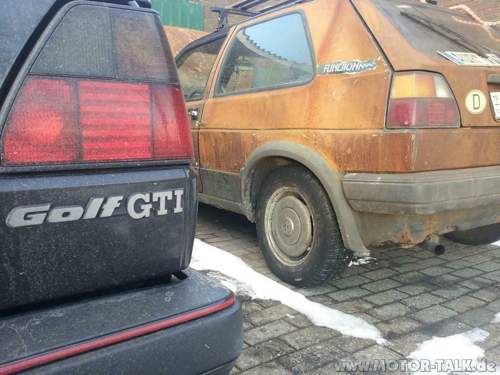

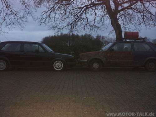

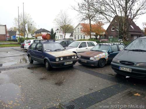

ich bin den letzten Winter eine Ratte mit Dachgepäckträger gefahren. Einmal ordentlich befestigt, und nie Probleme mit gehabt. Und ich hatte echt viel "Mist" oben drauf.
60l Nitrofass
Jever-Kiste
Mofa ( 40kg )
Bundeswehr-Spint
Ging problemlos. Auch die erzeugten Geräusche hielten sich in Grenzen. Hatte ich mir schlimmer vorgestellt.
Der Benzinverbrauch war 2-3 Liter höher. Je nach Art der Beladung.
Gruß Platti
