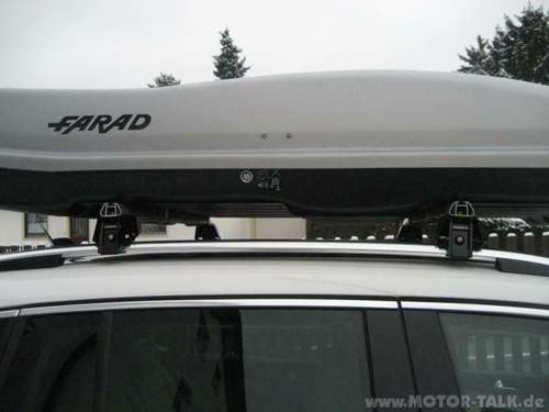

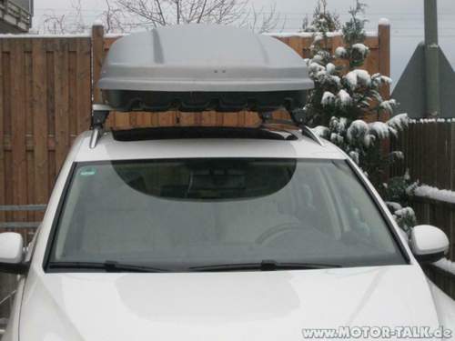

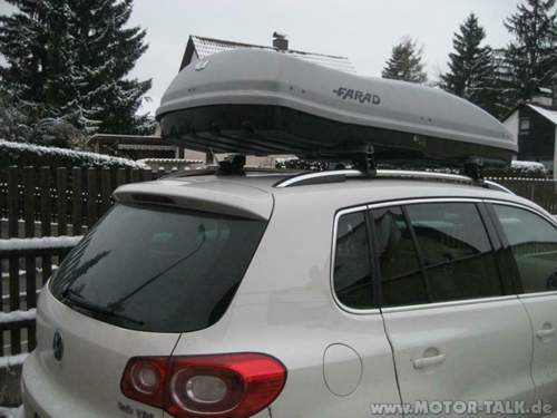

Dachbox ist zu Hause! Schlitten passen ganz bequem hinein, da bleibt noch Platz für andere Dinge. Einziges Manko, die Abdeckungen der Originalträger sollte man weglassen, damit die Box gerade aufliegt. Konnte auf der Fahrt nach Hause aber keine Probleme deswegen feststellen. Werden bei Bedarf aber noch umgearbeitet.
Bezahlt habe ich für das Teil 299,00 Euro. Habe noch ein paar Prozente auf das Ausstellungsstück bekommen. Jetzt darf endlich der Schnee kommen 😁

Die Box wird in Zukunft dann aber noch 10cm weiter hinten moniert. Dann geht die Heckklappe gerade noch auf, und der vordere Überhang wird reduziert.
Eine passende Antenne dafür habe ich schon montiert. Sollte einigermaßen erkennbar sein. Die Originale ist zu lang und wäre geknickt worden. So wie die Box hier noch montiert ist funzt es aber auch mit dieser.
Die Antenne ist übrigens aus dem Baumarkt, ca 9cm lang, aus Aluminium, Empfang bis jetzt ohne Einbußen und Preis 5,49 Euro abzüglich 20%. Adapter für alle gängigen Gewindegrößen waren auch dabei. Das nur so am Rande.

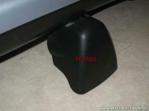

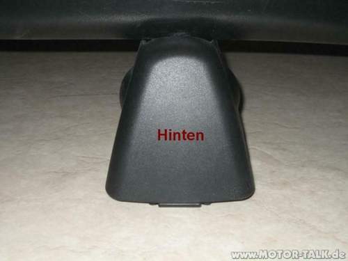

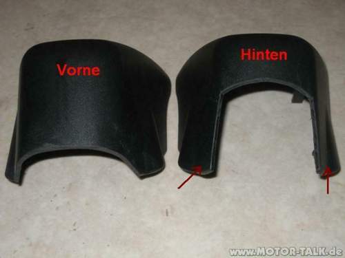

So, nachdem ich dazu "genötigt" 😁 wurde, die Kappen für die Dachbox umzuarbeiten und zu fotografieren, habe ich mich tatsächlich dazu hinreißen lassen, gestern Abend noch in den Keller zu gehen.
Werkzeug waren ein Handfräser, ähnlich einem Dremel, ein Minikreissägeblatt und Schleifpapier.
Ging auch recht zügig von der Hand. Erste Kappe rangehalten, gesägt, probiert, nachgearbeitet, passt. Bei den nächsten 3 Kappen hat es auf Anhieb geklappt. Mühsames anzeichnen habe ich mir von vornherein gespart.
Die vorderen Kappen kann man so uneingeschränkt verwenden. Die Hinteren haben an den Haltenasen etwas an Stabilität verloren. Dort werde ich wohl noch eine Sicherung anbringen, welche die Abdeckungen sicher befestigt. Denkbar wäre z.B. an den mit Pfeilen markierten Punkten das ganze mittels dünnem Drahtseil, Kette oder Minigurt nach der Montage zu fixieren.
Alles in allem ist es so die perfekte Lösung, wobei es mich auch nicht stören würde ganz ohne Kappen zu fahren. Die Box geht am Vorabend aufs Dach, wird beladen, am Morgen gehts in die Berge, und am Abend wieder Heim und die Box kommt wieder runter.

Hey - saubere Arbeit. Und eine gute anschauliche Hilfe für ähnlich gelagerte Fälle ist es auch!
Meine Kappen sind übrigens garnicht für vorne und hinten gekennzeichnet. War wahrscheinlich noch eine der ersten Chargen ;-)
Danke!
Frank, der Nötiger ;-)
