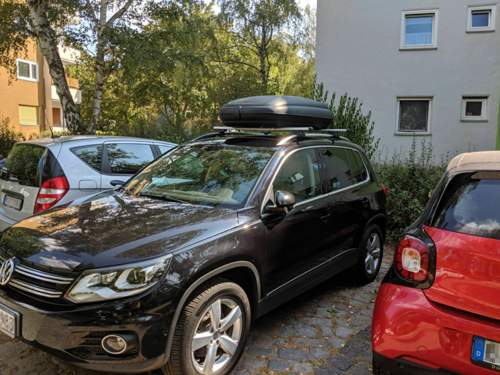

Hallo Zusammen,
ich überlege mir für den anstehenden Urlaubsfahrt nach Türkei einen Dachbox für meinen Tiger 2.0 TDI (140 PS) 2WD anzuschaffen.
Es wird meine erste Urlaubsfahrt mit dem Tiger und wird auch meine erste Fahrt mit einem Dachbox.
Mich würde es interessieren, wie der Verbrauch mit dem Dachbox ist?
Die Grundgedanke ist ja, dass der Wagen mehr verbraucht, wenn der ein Dachgepäckträger oben drauf hat.
Hat jemand vielleicht eine Erfahrung damit gemacht?
Vielen Dank!

Der Grundgedanke ist völlig richtig. Die Dachbox erhöht ja den Luftwiderstand. Je "windschnittiger", desto besser. Aber: So wie beim normalen Betrieb, hängt der Mehrverbrauch im Wesentlichen von Deiner Fahrweise ab. In diversen Artikeln über Dachboxen ist je nach Geschwindigkeit von 0,5 – 2,0 l / 100 km die Rede.
Also am besten gemütlich in die Türkei fahren.
Viele Grüße
Wackeli
habe nun 2900km mit Dachbox zurück gelegt. ( Thule Atlantis 900 )
Bin dabei auf einen Verbrauch von 6,7 Litern / 100km im Durchschnitt gekommen. 2/3 der Strecke Autobahn mit max. 130km/h.
Ohne Dachbox im Letzten Winterurlaub 6,3 Liter.
Damit kann man ja wohl leben...🙂😛

Wow ich kauf mir auch eine , wenn der Verbrauch so runter geht . Wir sind ca. 2400km im Winterurlaub gefahren ohne Dachbox beladen mit 3 Personen und Kofferraum bis Oberkante Sitzlehne beladen . Ich bin auf einen Durchschnitt von nachgerechneten 7,6l gekommen wobei wir nicht schneller wie 140 k/mh auf der AB gefahren sind . Was für einen Verbrauch haste denn ohne Dachbox , sollte ja dann schon 1 Liter weniger sein .

Also wenn ich den Beitrag von Marcus (mf_fury) richtig gelesen habe, hatte er ohne Dachbox einen Verbrauch von 6,3 l / 100 km.

genau 6,3Liter. Und das bei Winterlichen Temperaturen, und täglicher mehrfacher Fahrt von 500m auf 1200m. Und im letzten Winter bis Minus 20°C. Ich bin zufrieden.🙂 Und das bischen mehr mit dieser großen Dachbox ist auch OK.

Bin Gerade Aus dem winterurlaub gekommen, über 3000 km Gefahren mit dachbox. Verbrauch durchschn. 11,1 Liter. Hinfahrt mit tempomat 150 km/h war mit 9,9 Liter , dafür aber auf der Rückfahrt mit überwiegender Höchstgeschw. 12,8 Liter

Die Box flattert, wenn diese nicht richtig beladen/ überladen bzw. falsch ausgerichtet ist. Sonst passiert da nichts. Habe meine beim Autohaus montieren und einstellen lassen und selbst bei der Frage mit der Geschwindigkeit wurde mir gesagt, dass es genauso ist, wie bei der normaler Autobahnfahrt - die Richtgeschwindigkeit beträgt 130 und alles drüber ist auf eigenes Risiko ! Ein Verbot über 130 zu fahren gibt es nicht.

Er schreibt ja nicht ob dies per Bordcomputer oder real ermittelt wurde. Ein Blick auf Spritmonitor zeigt ja wo man in etwa liegen kann.
Wichtig für den TS ist ja nur, das der Unterschied zu mit und ohne bei etwa 0,5 l/100km zu liegen scheint. Ansonsten wurde ja schon genannt, das andere Faktoren einen großen Einfluß auf den Verbrauch haben.
