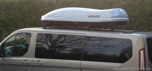

die "FARAD Dachbox MARLIN F3 680L" passt von den Abständen beim L1 auf die vorderen und die hinteren Dachträger (haben sie vorne montiert wegen der Heckklappe). Sie wird mit U Bügeln befestigt. Die mitgelieferten sind leider zu kurz. Die Firma kann aber auch längere liefern. Die müssen aber die Höhe der Träger wissen. Die 60 mm (2013) sind ja eher ungewöhnlich. Die Schnellverschlüsse habe ich mit Muttern zusätzlich gesichert. Die Box ist riesig.
Gruß 3erGTD

Hallo 3erGTD, hab einen? L2er, um sicher zu sein, das die Abstände vom L1 evtl. gleich sind, kannst du mir sagen wie weit der abstand von den beiden vorderen bügel ist zueinander??
Hallo, der vordere Abstand beträgt 113 cm (mittig etwas mehr). Der hintere Abstand (L1) ca. 83 cm. Wenn man eine Box hinten montiert geht aber u.U. die Heckklappe nicht (ganz) auf.

Hallo, wir haben die Klappbaren. Die Box hat noch ein par cm Luft. Wichtig ist, bei den klappbaren Trägern bei der Bestellung explizit auf die ungewöhnliche "Höhe" der Träger hinzuweisen (6cm) sonst passen die mitgelieferten Bügel nicht.
