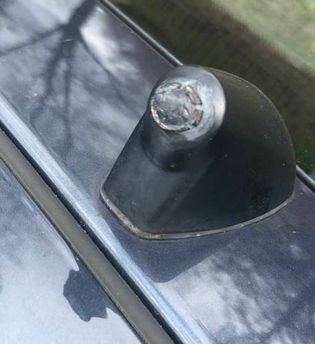

Hallo Forum,
Ich habe damals den TT erworben mit einem defekt, undzwar geht das Radio nicht (also nur der empfang, kommt nur rauschen). Cd usw. funktioniert alles. Das wird wohl an dem anntennenfuss liegen, der kein stab mehr hat und zugeklebt wurde(siehe bild).
Nur wie kann ich diesen wechseln? Habe keine Anleitung dazu gefunden. Gibt es eine möglichkeit diesen zu wechseln ohne den dachhimmel zu
entfernen?

Ja gibt es an der innenleuchte/Schalterreihe den kleinen plastik streifen und glatte größere Plastik Abdeckung raushebeln darunter sind die Schrauben für die deckenleuchte/Schalter Einheit die muss raus dann kommst mit ratsche und Verlängerung an die schrauben des anntenenfuss.
Genauer kann ich es dir nicht mehr sagen ist schon paar Jährchen das ich da ran musste. Und hab auch keinen twin top mehr zum nach gucken
Beim aufsetzen des neuen antennen sockels gucken das die Dichtung plan aufliegt und mittig sitzt.Dabei beachten die Schrauben vom antennen fuss nicht zu fest und nicht zu locker anziehen.
Sonst läuft dir Wasser rein so bei mir psssiert weil die Opel Werkstatt mal wieder geschlampt hatte !

Allerdings würde ich dir Optik wegen auf die original antenne gehen .Mal versucht das verklebte gewinde Loch des verbauten Sockels frei zu pobeln mit heißen Draht etc.
Dann brauchst du evtl. nur einen neuen antennen stab.

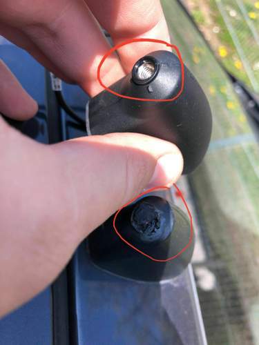

Also habe jetzt den orginalantennen fuss, stecker usw müsste passen , auch die form, allerdings ist mir aufgefallen das das Gewinde deutlich kleiner ist als das von meinem aktuellen. Hat sich da ein orginalteil ersetzt oder macht das was?
Dir Teilenummer ist 13279806(also der neue sockel)
Auf dem bild links, der neue, rechts der alte, gewinde ist kleiner bei dem neuen ansonsten sieht er gleich aus, gabs da ne änderung?
Ja, es gab mit dem Facelift da eine Änderung. Das Gewinde gibt es in 2 Größen. Einmal M5 (nur Radio) und einmal M6 (für navi und DAB) Gewinde. Bei deinen Antennen sollten aber beide Gewinde gleich groß sein!
EDIT: Übrigens glaube ich nicht, dass deine Gewinde unterschiedlich groß sind! Popel mal bei der Alten alles raus und dann vergleiche mal!
Astra-twintop-antenne-nachfolger
Oke danke, allerdings müsste der sockel ja so oder so funktionieren oder? Also ich habe kein Navi lediglich radio, und der stecker/form sind gleich wie der alte, geht eben nur ums gewinde. Also kann ich die ja benutzen so oderso wenns nur ums radio geht, lediglich der stab muss halt das passende gewinde haben wenn ich das richtig sehe?!
So ist es. Der Teilenummer nach ist der Sockel auf jeden Fall für den Twinni!
