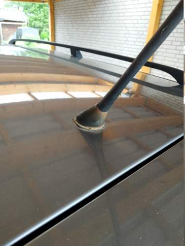

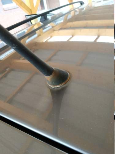

Bei unserem 3BG Variant habe ich nun erst gesehen das diese ganze Dichtung am Antennenfuß weg ist. Und die Antenne Rostet. Also die Stabantenne selbst ist recht neu, aber der Fuß scheint zu Rosten.
Muss man da Handeln weil das sonst aufs Dach übergeht, oder ist das nicht so wild?
Wenn die Dichtung fehlt , geht da nun richtig WAsser ins Dach oder ist da drunter noch eine Dichtung.
Reicht es wenn man im jetzigen zustand da Dichtmasse drumzu macht und fertig, oder muss der Fuß komplett ab?
Falls ja, wie genau geht das?

Es gibt doch diese Dichtungen im Netz wo man einfach drüber ziehen kann, ohne was abzubauen, habe die am Colt verwendet, hat genau die gleiche Dichtung wie mein Golf und Passat. Funktioniert seit Jahren super. Rost sehe ich nicht, die Dichtung wird schon seine Funktion haben, außerdem sieht es bescheiden aus. Gibt verschiedene Größen, muss man abmessen oder eben für Passat 3bg kaufen. Wenn du die originale kaufst musst du den Fuß abbauen.

Meine frage war halt , wie Schlimm ist dieser Rost? Kann das auf das Dach übergehen? Und wie Demontiert man die Antenne falls man das will.
Und was für überziehdichtungen meinst du?
rost siehst du nicht bei wem? Auf meinem bild oder bei dir?
Ich glaube bei dem Set was du rausgesucht hast musst du eben den Fuß demontieren, Früher war das auf jeden Fall so. Kann sein die haben es geändert.

Ich sehe bei dir keinen Rost am Dach, ist da Rost? Sieht aus wie Dreck. Der Fuß selbst hat Rost, aber das Dach? Rost wird nicht besser also falls am Dach, dann wirds immer schlimmer.
Nein, das Dach bei mir hat keinen Rost, aber der Fuß glaube ich , daher die frage ob das so auf der Dach über geht oder ob das so schnell auch nicht geht.

Bin kein Lackexperte, aber warum sollte das übergehen. Alle Antennenfüße werden so aussehen, ist halt Flugrost, ich würde da nichts austauschen. Wenn der Empfang gut ist. Bei mir war der Empfang nicht gut im Golf und ich habe den Fuß ausgetauscht, war aber nicht besser danach. Etwas sauber machen mit Rostlöser. Eben du weißt nicht ob der Rest einfach abgerissen ist und du den Ring dann in der Hand hast. Aber egal, genau dafür sind diese Überzieher. Das Teil aus dem ersten Link sollte auf jeden Fall passen auch ohne Demontage ist von VW aber recht teuer, der Ring von Solidfy der Hersteller der sich scheinbar nur auf diese Dichtungen spezialisiert, ist etwas günstiger, kannst du auch nehmen, musst du aber grob messen, oder schauen ob du ein Angebot findest für den Passat findest. 60x43. müsste das sein, steht im Amazon Angebot passend für Golf 4 und Passat 3gb. Wie gesagt ich habe so ein Teil seit 3 Jahren am Colt und du musst halt nichts ausbauen.

Flugrost ist das nicht, direkt unten da am ende da kann ich das mit dem Fingernagel oder Kleinen Schraubendreher so abblättern, also nicht nur die Farbe sondern das Metall.

Ich habe mir das noch mal angeschaut und die Antenne selbst werde ich wohl nicht neu machen ich wollte es jetzt auch mit dieser nicht originalen Dichtung zum drüber stülpen versuchen ob das schon ausreicht
Wie der o-ring da drunter aussieht weiß ich natürlich nicht aber Probleme mit Undichtigkeit habe ich ja auch nicht.
Wollte das rorstige Material ein bisschen wegkratzen und rostschutzfarbe vorsichtig drüber machen
