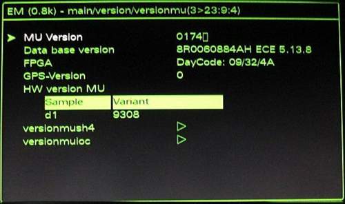

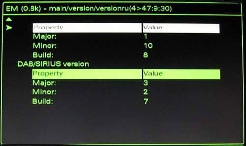

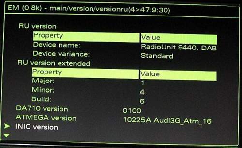

@ VIP-Klaus: Oder/und ein anderer mit Dab+ und MJ 2010-2012...würdest Du bitte auch noch die o.a. Bilder von Deinem grünen Menü posten? Damit ich die Daten mal vergleichen kann...Danke.😉
Hier sind meine Daten. Gibt es da irgend welche Updates? Ich habe immer noch das Problem mit dem Diagnosefehler 03175 (falsche Software)...
Funktionieren tut aber alles.
Klaus

Ja, es gibt ein Mainunitupdate aktuell ist Version 175. Aber ich glaube nicht, dass es bei Deinem Fehler daran liegt. Wie es scheint, haben wir beide die selbe Konfiguration und ich habe keinen Fehler im 5F. Poste mal bitte Deine Codierung. Hast Du auch das ASS?
