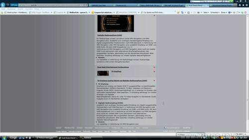

...insbesonders vor dem Hintergrund wie diese Nachrüstung ohne vorhandes/bereits vorhandenes DAB-Modul & MMI 3G aussehen könnte... mittlerweile ist DAB+ ab Werk bei Audi bestellbar... auch beim A4 B8 8K (siehe angehängten Datei-Screenshot...)... aber das nützt uns als Besitzer eines bereits vorhandenen Modells dieser Baureihe wohl nicht mehr... oder?
... also... wäre klasse etwas zu hören (oder von sonst Jemanden der Darüber etwas Neues zu berichten weiß...)... Danke vorab.. bis dann...
Gruß Thomas.

Hallo mseidelch,
diese Info deckt sich mit dem was ich ja bereits am 07.05.2011 geschrieben... und zusätzlich als Bild im Datei-Anhang meiner Nachricht
beigefügt habe... für NEUFAHRZEUGE ab WERK ist diese OPTION als WUNSCH-AUSSTATTUNG mittlerweile bestellbar... vielmehr geht es
hier um die NACHRÜSTUNG bereits ausgelieferter Fahrzeuge... ob es überhaupt möglich ist... welche Komponenten man dafür benötigt
... und was der Ganze Spaß letztenendlich kosten würde ;o)...
