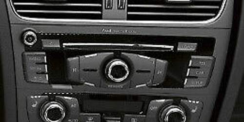

Hallo Audi-Fahrer,
wie der Titel schon sagt, frage ich mich, ob das beim B8 optional angebotene Digitalradio auf für den kommenden Standard DAB+ geeignet ist. Laut Audi-Homepage geht es beim A4 nicht, bei den anderen Modellen steht dazu explizit nichts in der Beschreibung. Hier im Forum haben meines Wissens aber schon einige berichtet, dass es bei DAB+ Testausstrahlungen in München trotzdem funktioniert hat.
Kann dazu jemand etwas konkretes sagen?
Vielen Dank und ein schönes Wochenende.
Klaus

Meine Info zum Thema DAB und Audi:
original geschrieben von spuerer:
Ich habe auch schon eine Anfrage an Audi und Kufatec gestartet, leider noch keine Antwort von Audi erhalten.
Derzeitiger (inoffizieller) Stand ist:
Upgrade MMI3G: möglich, bietet Kufatec für 849€ an,
neues Steuergerät (Radio-Box im Kofferraum) als Ersatzteil 4G0.035.061 oder 4G0.035.061B ;
Upgrade Radio Concert, Synphony:
Derzeit nicht möglich, da es die entsprechenden Radios noch nicht in der Serie gibt, aber im A5 FL bestellbar, vermutlich ab September auch als Ersatzteil verfügbar, Teilenr noch nicht bekannt;
Upgrade MMI2G:
derzeit nicht möglich, ob es ein DAB+ - Modul geben wird ist fraglich.
Ob es durch SW-Updates machbar ist, wage ich fast zu bezweifeln, da der Entwicklungsstand der Radios/Module schon recht alt ist und somit ein Upgrade nicht einfach per Software/Firmware zu realisieren sein wird, da es sich m.W. um Hardwareencoding handelt (-->Analog Devices). Aber vielleicht überrascht uns Audi ja mit einer Lösung...

Hier die Antwort auf meine Anfrage an den Kundenservice:
"vielen Dank fuer Ihre E-Mail und Ihre Anfrage zum Digitalen Radioempfang.
Gerne gehen wir naeher auf Ihre Fragen ein.
Das Engagement von Audi zum Thema digitalen Radiotechnologie DAB reicht bereits einige Jahre zurueck.
DAB+ und DMB Audio sind Weiterentwicklungen des DAB-Standards. Diese Technologien ermoeglichen durch eine hoehere Audiokomprimierung die Uebertragung von mehr Hoerfunkprogrammen mit ergaenzenden Daten, zum Beispiel Verkehrsinformationen, im Vergleich zu DAB, bei gleich bleibender Audioqualitaet. Damit ermoeglichen DAB+ und DMB Audio mehr Radioprogramme bzw. mehr Programmbestandteile in einem Kanal (Ensemble), und somit eine effizientere Nutzung von Ressourcen.
Die Landesmedienanstalten und die oeffentlich rechtlichen Anstalten haben sich geeinigt, dass ab 01. August 2011 der Empfang von DAB+ moeglich ist. Aus diesem Grunde haben mehrere kommerzielle Radiosender mit der Ausstrahlung bundesweiter Programme ueber ein Digitalradio-Sendernetz im DAB+ Standard begonnen.
Seit November 2010 bietet Audi fuer verschiedene Modelle, wie den aktuellen Audi A8 und den Audi A7 Sportback, mit dem Digitalradio DAB+ die neueste Generation der Radioempfangstechnologie an. Auch im kuerzlich neu vorgestellten Audi A6 koennen sich die Kunden fuer DAB+ entscheiden.
Eine Um- bzw. Nachruestung seitens der AUDI AG ist derzeit fuer Ihr Fahrzeug nicht vorgesehen. Ueber einen eventuellen Einsatztermin fuer solch eine Nachruestung koennen wir zum heutigen Zeitpunkt noch keine Aussage treffen.
Sukzessive wird die AUDI AG die komplette Modellpalette auf den neuen Standard DAB+ umstellen.
Sehr geehrter Herr xxx, auch wenn wir Ihrem Wunsch in dieser Angelegenheit heute nicht nachkommen koennen, sind wir bei weiteren Fragen gern wieder Ihr Ansprechpartner.
Freundliche Gruesse aus Ingolstadt"
Toll was? Mein Auto wurde ca. sechs Wochen vor der Umstellung auf DAB+ produziert. DAB Empfang hat 335 Euro aufpreis gekostet, bei 10 Monaten Nutzungsdauer entspricht das einer Abschreibung von über 30 Euro pro Monat...
