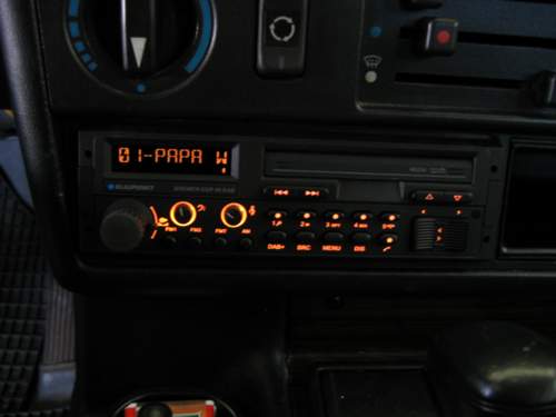

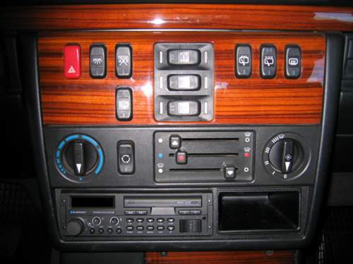

Hallo DonDon,
Habe einen BLAUPUNKT SQR 46 DAB als Radio eingebaut.
Die Aussenantenne habe ich ebenfalls gewechselt.
War ein größerer Aufwand - Innenkotflügel raus - Wasserdichte Durchführungen enhalten usw.
Aber der Aufwand hat sich gelohnt.
Grüße Johann

@jo_fe schrieb am 4. September 2024 um 17:31:07 Uhr:
Hallo DonDon,
Grüße Johann
Dein Ernst… Du hast für die DAB-Antenne ein Loch in den Kotflügel gebohrt.😰 Naja , der Aufwand dafür hält sich doch sehr in Grenzen.
zu deiner Beruhigung - da war schon bei Auslieferung eine Antenne drin
alte Antenne RAUS - neue Antenne REIN
wegen einer Antenne habe ich nich nie ein Loch in die Karosserie gebohrt

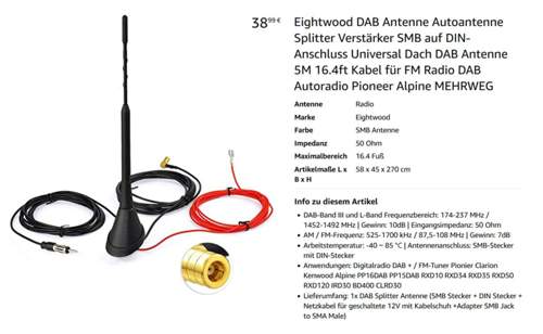

Wenn die Antenne dort ab Werk seinen Platz hat, kann es nur ein Cabrio sein. Der Professional hat aufn Kotflügel glaube ich auch eine sitzen.
Für jemanden der DAB nachrüsten möchte und kein Cabrio hat, würde ich eine Scheibenantenne nehmen wie Original.
