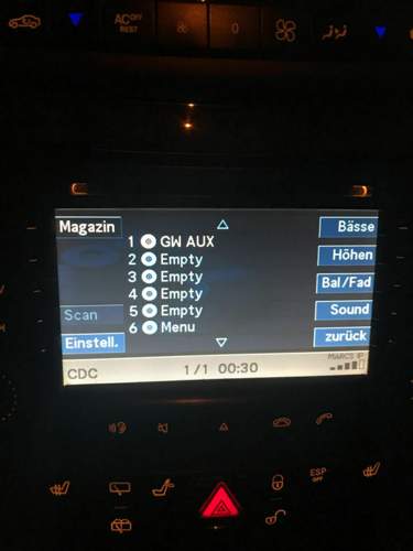

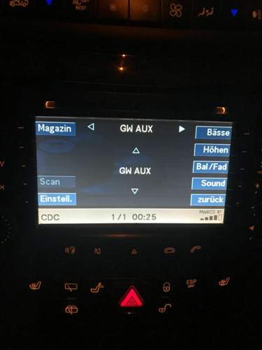

Hallo zusammen, heute habe ich das dension 500sBT Dual fot in Verbindung mit dem dension dab+G angeschlossen.
Ich habe folgenden stand aktuell.
Ich kann Audio hören über aux am 500sBT. Das Command System funktioniert auch einwandfrei (also ist Most ok). Ich habe mich per Bluetooth auch mit meinem iPhone 7 mit dem 500sBT verbunden, Allerdings kann ich über BT keine Musik hören. Wenn ich telefonieren möchte, geht das aber.
Desweiteren wird der dab+G Receiver nicht erkannt.
Ich habe die dippschalter 1-4 auf off stehen und 5-6 stehen auf on.
Seht ihr mein sichtbares Menü des 500sBT.
Muss ich noch irgdwelche Settings ändern?
Viele Grüße Marehle
Na dann schaun wir mal:
DIP-Switch 5+6 oben, Rest unten ist schonmal korrekt
Dass Du, wenn Du Musik über BT abspielen willst dies im Gateway-Menu (erreichbar über Auswahl "CD 6" im Wechslermenu) auswählen und aktivieren musst ist Dir bekannt ?
Wenn nicht dann haben wir da schonmal den Fehler gefunden.
Das DAB-Modul habe ich nicht aber auch das ist, wenn ich das Manual richtig in Erinnerung habe, auch über das Gateway-Menu aufzurufen.
Danke andimp3!
Ich habe Bluetooth zum laufen gebracht. Das bestätigen der Quellen über „vorspulen“ war mir nicht klar....
Dennoch gibt es Probleme mit dem dab Receiver. Man kann das Frequenzband nicht auswählen. Für Deutschland muss es Frequenzband 3 sein....!?

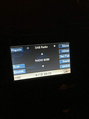

Hab mir gerade mal das Manual vom DAB+G-Modul von Dension geladen.
Das DAB-Modul wir am iPod-Connector des Gateway angeschlossen.
Wenn Du Radio darüber hören willst musst Du:
1. ins Gateway-Menu über CD6 und DAB als Quelle wählen
2. in das Einstellungsmenu des Gateway gehen
3. In das Untermenu "Band" gehen und das Band auswählen (welches richtig ist weiss ich nicht - ggf. ausprobieren) mit } gedrückt halten
4. DAB-Scan aus Hauptmenu durchführen
Danach müsste automatisch der 1. Sender abgespielt werden
Die Prozedur des Senderscannens must Du ggf neu durchführen wenn Du Dich weiter vom ursprünglichen Ort entfernst... dabei sollen wohl alle "alten" trotzdem weiter gespeichert bleiben.
Es werden dann immer nur die Sender zur Auswahl angeboten welche aktuell empfangbar sind.
So entnehme ich das jedenfalls dem Manual.
Ich habe nun nochmal den Sendersuchlauf gestartet.
Das Menü mit dem Band finde ich einfach nicht in dem Gateway. Allerdings hat er jetzt Sender gefunden (siehe Bild). Nur es kommt kein ton .....:-/

Hallo andimp3
Vielen Dank für das Angebot, aber das ist bissle zu weit...:-(
Mittlerweile habe ich Ton verfügbar. Ursache war: wenn die aktive dab Antenne etwas im schwarzen Randbereich der Windschutzscheibe liegt, hat sie keinen Empfang. Ich habe so nun im Klaren Bereich der schieben liegen und kann aktuell 30 Sender empfangen.
Ich überlege mir, ob ich sie dauerhaft an die Scheibe im Kofferraum hinten rechts positioniere....!?
