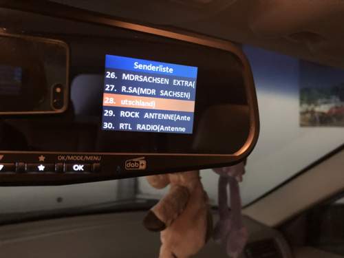

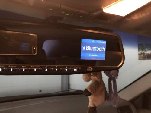

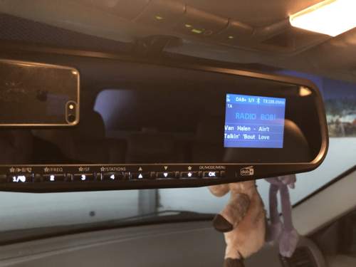

Habe in meinem V70I seit längerem ein DAB Adapter im Rückspiegel im Einsatz.
Die mitgelieferte Scheibenantenne habe ich wieder rausgeschmissen und stattdessen eine Weiche vor dem Radio eingebaut, die das Signal der originalen Antenne in Normal und DAB splittet. Das funktioniert tadellos.
Das DAB Gerät heißt Albrecht DR 58

Cooles Teil!
