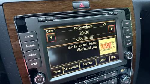

Hab leider in meinem GP4 nur DAB. Hätte aber gern DAB+. Kann mir einer sagen ist das eine Software Sache oder muss da Hardware nachgerüstet werden? Bei Kleinanzeigen verkauft jemand ein RNS 810 mit DAB+. Kann man das einfach austauschen? Oder muss da was codiert werden?
Danke und Grüße in die Runde.

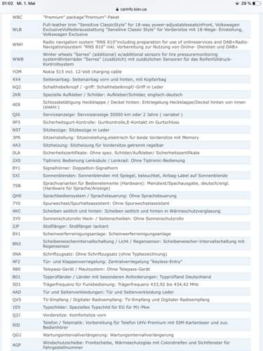

Also mein GP4 hat DAB+ gerade nochmal in das auslieferungsprotokoll geschaut…bestellcode WNH
6b021df3-168b-4e55-9ebf-2106c06e083a

Ne, wollte eigentlich nur sagen dass ich mir dann DAB+ bei Lüdinghausen nachgerüstet habe, also das RNS getauscht, anders ist das nicht machbar, deshalb wundert mich das, dass ein GP4 es nicht hat.
Gruss Alex
Ich habe auch noch keine Preisliste für den GP4 gesehen, in der das RNS 810 ohne inkl. Digitalem Radioempfang DAB+ aufgeführt ist.
Also immer DAB+, nie nur DAB.
LG
Udo
Preisliste 2016
RNS810 - 8 Lautsprecher Standard
RNS810 DAB+ Option
https://phaetonclub.com/images/companies/1/phaeton_preisliste.pdf

Gehe davon aus, DAB+ ist eine Option gewesen, auch im GP4
PS: alles für dich, auch in 2015 (noch mit TDI) das gleiche Bild 🙂
Ich wüsste schon gern ob es Serie war oder nicht. Kann man ja beim Verkauf mit auflisten das es Sonderausstattung war. 😉
