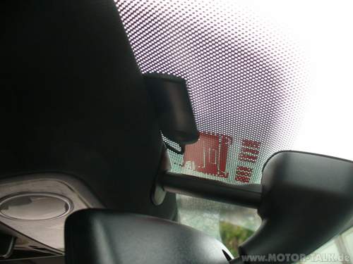

Hallo ,
ich habe Probleme mit dem DAB+ Empfang.
Habe seit 3 Tagen nun ein RNS315 Gerät mit DAB+ verbaut.
Bin von DAB+ echt begeistert wenn es denn mal läuft 😕
Ich habe immer wieder komplette Aussetzer hier in NRW / Bielefeld/ Essen/ Dortmund / Duisburg
Woran liegt das ? Liegt es vielleicht daran das es bei der Ausstrahlung von DAB zu lokalen Problemen kommt?
Was für eine Antenne habt ihr verwendet und wo habt ihr diese platziert?
Ich habe eine Klebeantenne direkt unter dem Innenspiegel und vermute das dies vielleicht die Ursache sein könnte.

Ich war Donnerstag in Werther in Westfalen und habe mir dort alles einbauen lassen.
Auf dem Heimweg ca. 160km nach Essen/Oberhausen hatte ich vielleicht die Hälfte Empfang und die andere Hälfte kein Empfang. Ich bin jetzt mal davon ausgegangen das es an der Billiglösung / Scheibenantenne liegen könnte.
Gestern war ich in der Eifel am Nürburgring und hatte auf der Fahrt 80% Empfang - erst als ich auf die Landstarße gefahren war ging der Empfang weg.

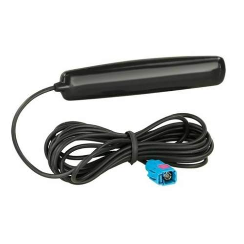

Nun aber erst einmal zu meiner verbauten DAB+ Antenne.
Da in meinen Seitenscheiben keine Antennenfäden verbaut sind, habe ich meine ca. 10cm lange selbstklebende Aktivantenne mit 2,5m Kabel und FAKRA-Stecker hinter der C-Säule links auf die Seitenscheibe geklebt. Sieht gut aus, da sie dort kaum auffällt durch die getönten Scheiben. Das Kabel wurde "kunstvoll" über dem linken hinteren Radkasten bis in den Fussraum neben der Einstiegsleiste und dann im Kunststoffkanal bis ins Armaturenbrett zum RNS verlegt.
Im Glauben daran, dass ich ein "brauchbares" Modell gekauft habe, bin ich nun enttäuscht.
Leider gibt es kaum nützliche Hinweise, wie die Stromversorgung für die (nachgerüstete) DAB+ Antenne vom RNS315 realisiert wird.
Meine Auswahl ergab folgende Kriterien:
- Aktivantenne DAB+, also mit integriertem Verstärker
- Phantomspeisung 12Volt
- FAKRA-Strecker
Entweder gibt das RNS nun eine andere Phantomspannung raus, müsste noch irgend etwas kodiert werden oder die Antenne ist defekt 😕
Ich habe mal ein Inseratenbild angehängt.
Dab-antenne
Und nun die Bitte an alle, um eine Lösung für mein Problem im vorhergehenden Eintrag:
Wie kann ich meinen derzeitigen Zustand beibehalten und mit wenigen Handgriffen oder Baugruppen eine funktionierende Antenne realisieren.
Vielen Dank schon mal.
Hallo @cleo66,
wie ist denn die Sache mit der neuen Antenne:
"Ampire ANT400 - Aktive DVB-T Fensterklebeantenne für DVB-T Receivern mit 5 Volt Phantomspeisung und FAKRA-Anschlüssen"
ausgegangen?
Wenn es bei dir funktioniert, dann müsste ich ja bei meiner Ausführung nur für eine 12V-Phantomspannung sorgen!
Da ist es logisch, dass meine Aktivantenne nicht geht... bekommt ja nur 5Volt 🙁
