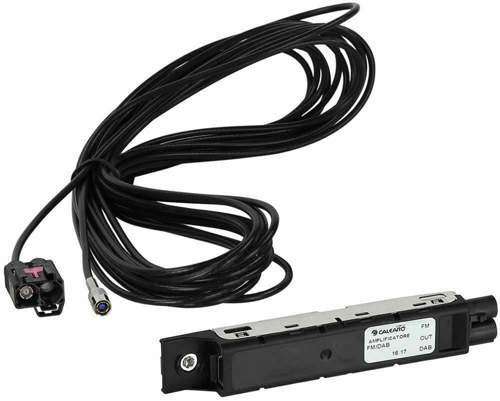

Im Q5 nur dab and Play wenn man keine neue Seiten Scheibe montieren möchte. Hatte bis jetzt mit keiner anderen Antenne einen besseren Erfolg als mit dab and Play. Vorallem die billig Antennen für nen 10er aus der Bucht sind alle in der Tonne gelandet.
Das Antennekabel der Dab and Play Antenne hat ja am Amschluss zum DAB-Tuner kein Gehäuse mit Verriegelung, aber am Tuner ist das ja ber mit Fakra Code A, schwarz, vorgesehen, hält der Stecker der Antenne dann trotzdem sicher und fest? Bilder siehe Anhang, oder besser den Stecker wechseln, oder die schwarze Fakra Verriegelung am Tuner entfernen?
DAB Tuner hinten
Dab and Play
Hä? Warum soll er keine Verriegelung haben? Bestell erst mal alles dann verstehst du es.
Es funktioniert ja bei jedem warum soll es bei dir nicht gehen
