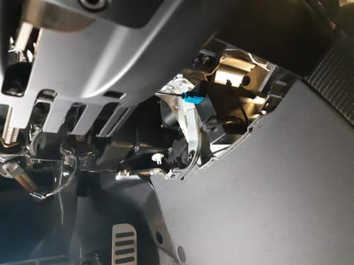

ich bin auf der Suche nach einer Möglichkeit die Original in der Frontscheibe eingelassene Antenne für DAB+ Empfang zu nutzen.
Im Moment nutze ich eine Scheiben Klebeantenne, diese funktioniert wunderbar nur es sieht halt grausam aus.
So wie ich das jetzt herausgefunden habe Sitz am Ende der A-Säule auf jeder Seite eine Antennenweiche, links FM1 und rechts FM2.
Das müsste die beiden Antennenleitungen sein, die auch unten am Radio ankommen.
Würde es jetzt z.b. Funktionieren wenn ich die FM2 Weiche gegen eine DAB+ fähige (8t8035225D) tausche und ein weiteres Kabel zum Radio lege?
Funktioniert dann der normale Radioempfang noch, mit Einschränkung ?
Vielleicht hatte ja schon mal jemand die selbe Idee und kann mir darüber etwas berichten.
Gruß Daniel

Ich beantworte mal meine Frage selber.
Es funktioniert so wie oben gefragt.

Fast einen Monat später habe ich die Zeit gefunden das DAB Modul einzubauen.
Wenn man es sich einfach machen will nimmt, man einfach das schwarze Antennenkabel vom der rechten A-Säule R112 vom J515 Modul weg und steckt es ins DAB Modul. Dann kann es wohl sein dass der FM Empfang leidet wenn man ihn noch braucht. Das DAB Modul kann man einfach mit Montageband aufs J515 aufkleben, die Leitung zum Radio rüber ist genügend lang.
Ich habs komplizierter genmacht, ein Y-Fakra dazwischen gehängt, so ist der FM Empfang weiterhin über Frontscheiben- und Heck-Antenne gewährleistet und das DAB bekommt das Signal von der Frontscheibe.
Das DAB Modul habe ich rechts beim Radio montiert, dann noch die drei Kabel am AM32 einpinnen und die Sache läuft.
J515
DAB Modul
AM32

Hallo Tom,
was meinst du mit Bestell-Liste, ich habe den DAB-fähigen Antennen-verstärker (siehe 1. Beitrag) von happy-parts gekauft, einen Fakra-Y-Stecker in der eBucht und das DAB-Set von USB-Umrüsten.de mehr braucht man nicht.

Hallo Tom,
genau, das Y kommt zwischen das J515 un dem schwarzen Stecker vom Antennenverstärker R112.
AM32 ist für den Media Eingang anstelle der Aux-Buchse, dazu wird aber noch einiges Kabelwerk dazwischen gesteckt siehe die Bilder im Beitrag bzw der Link unten.
Das FM Signal wäre ohne das Y nur noch von der Heckantenne, mit dem Y hat man beides - weiterhin guten FM Empfang und DAB.
Hier im Bild sieht man alles, die Schachtel mit dem DAB Modul 4511 (R8), der Antennenverstärker (da fehlt auf der Gegenseite das Kabel von der Scheibenantenne) und das Fakra-Y.
