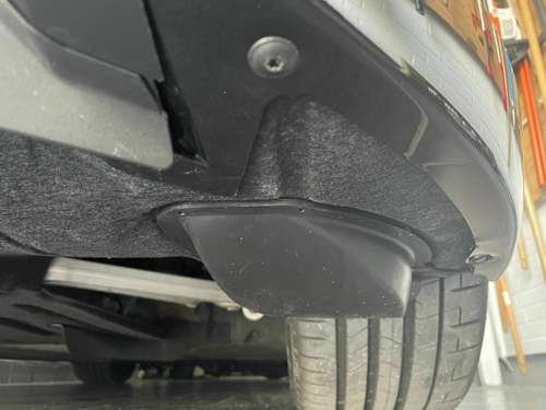

So, den Spoiler nachgerüstet ( inkl Unterboden vorne ) und er läuft super.
Zeig mal Fotos vom Unterboden …
Was hat es gekostet? Und kannst du die Teilenummer angeben?
Du willst den nicht ernsthaft vom Freundlichen kaufen?
Hier einmal Fotos von der linken Seite

Die Teilenummer 4S0 825 101 G
Kostet bei Audi 126,-

Hattest Du das Teil am Unterboden vorher definitiv nicht…? Was haben die zu Dir gesagt für was das genau gut sein soll? War das Dein Wunsch oder wurde das von alleine gemacht? Wenn Dein Wunsch, wieso dann 0€? Grüße
