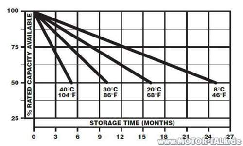

Eine vollgeladene Batterie (Säuredichte 1.28 g/cm³) friert erst bei unter -60°C ein, eine halb volle (1.18-1.20 g/cm³) bei etwa -25°C und eine total entladene (1.12 g/cm³) bei -10 bis -12°C. Letztere Temperaturen hätten natürlich im letzten Winter locker erreicht werden können. Aber wer stellt seine Harley an den Straßenrand oder im Carport ab? In geschlossenen Garagen an o. unter Häusern wirst Du mit den Temperaturen im Bereich des Gefrierpunktes liegen, für eine normal geladene Batterie also keinerlei Gefahr.
Der gefährdeten, tiefentladenen Batterie ist es aber ziemlich egal, woran sie stirbt. Längere Lagerung in tiefentladenem Zustand lässt sie sterben, gefrieren (eben nur in tiefentladenem Zustand möglich in weiten Teilen Europas) ebenso.
Der (zweifelhafte😉) "Erfolg" ist der gleiche => neuer Akku im Frühjahr fällig.
Die "warme Stube" ist als Lagerort ungeeignet, besser der kühle Keller, dann ist die Selbstentladung deutlich geringer.
Uli
Selbstentladung-vs-temperatur
