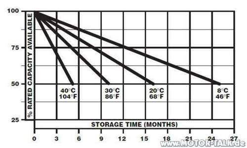

Den armen Akku vom Moped abhängen, ausbauen und im warmen lagern, um die Selbstentladung zu erhöhen????
Niemals!
Besser im kalten Moped lassen (Hauptsicherung bei den neueren Modellen ziehen, um dauernde Belastung durch Alarmanlage, Uhren etc. zu unterbinden. Die Selbstentladung ist temperaturabhängig und um so höher, je wärmer die Batterie gelagert wird.
Sulfatierung ist ein Problem nicht beanspruchter, tiefentladener Batterien, da bilden sich Sulfatkristalle auf der Plattenoberfläche. Entsulfatierende Ladegeräte legen kurze, hohe Spannungspulse an die Batterie an, um so die Sulfatkristalle "abzusprengen". Egal wie, es geht immer ein kapazitätsverlust mit Sulfatierung einher. Eine gut geladene Batterie hält aber die drei bis fünf😠 Wintermonate locker aus, ohne gleich bis zur Untauglichkeit zu sulfatieren.
Bzgl. der Dauerladegeräte habe ich zwar keine genauen Zahlen, aber ein sehr ungutes Gefühl. Alle Bekannten, die mit ständig an "Dauerladegeräte/Erhaltungsladegeräte etc. angeschlossenen Akkus arbeiten, leiden unter kurzer Akkulebensdauer. Meine Akkus haben niemals ein Ladegerät über längere Zeit gesehen (wenn überhaupt jemals eines). Alle paar Wochen das ladegerät an den Akku, laden lassen, bis das Ding auf Erhaltungsladung geht, abklemmen,... gut ist's. So behandelt, hat mein 1998 H-D AGM-Akku die Fatboy nach 18 Monaten Standzeit!!! anspringen lassen. Kein schlechter Wert, glaube ich😎.
Uli
Selbstentladung-vs-temperatur
@ulli
danke für deine info!
also ist meine methode wohl doch nicht sooo schlecht wie sie hier von einigen dargestellt wurde 😉

Mitteleurop. Kälte schadet dem Akku nicht . Vollgeladen abgestellt , hat er den geringsten Eigenwiderstand im Kalten und entlädt sich über Winter minimal selbst.Zum Starten reichts . Voraussetzung ist , der Akku hat nicht schon ne Macke .
