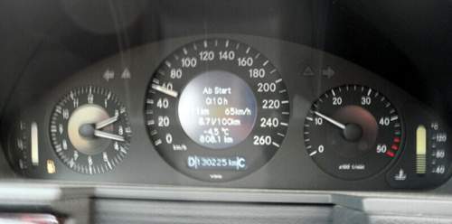

Thermostat – Kühlwassertemperatur korrekte Funktion, Thermostat fast neu.
Hier meine kleine Dokumentation über meine häufige Dorf, Überlandfahrt zur Kleinstadt und zurück. Ruhige Fahrweise.
Bilder zeigen eigentlich alles.
Dorf bis Kleinstadt 14 Km
Stadtfahrt- Post, fix einkaufen und Tanken. 14- 22 km
(Hab da auch die Motorhaube geöffnet. Der Dicke Schlauch vom Termostat zum Kühler: Am Kühler kalt- am Thermostat warm. Hat also noch nicht geöffnet)
Heimfahrt 22 – 36 Km
Gesamtstrecke 36 Km
Außentemp: - 4,5 Grad.
Verbrauch entsprechend hoch.
Temp. Anzeige nach 12 Km immer einen Strich über 80 grad. Selten genau 80.
Nach 6-7 Km schon 60 grad
Nach 11 km 80 grad
Bild-1-bei-5-km
Bild-2-bei-6km-60grad
Bild-3-bei-11km-80grad
+3
Zwischendurch hat er auch noch getankt

Bei Außentemp: Null oder leicht im Plusbereich kommt es bei der Strecke mit 10 Grad Temp. Erhöhung je Km oder Min in etwa hin. Nach 8 min oder 8 Km werden die 80 grad erreicht.
Für unten beschriebenen Dieselmotor. Sehr behutsame Fahrweise.

Besten Dank für Deinen Beitrag. Hat leider noch mehr bestätigt, dass mein Thermostat das zeitliche gesegnet hat. Aber ohne diese Bilder hätte ich Zweifel gehabt. Mache morgen einen Termin.
Bilder sagen mehr als Worte🙂
Viel Érfolg

Hi Zoekie,
ja, ich muss Dir jetzt auch leider einen Laufpass geben....
Gestern morgen gab es auch für meine Rappelkiste kurzfristig ein neues Thermostat, und dabei wollte mir die Werkstatt das alte einfach nicht mehr zurückgeben 😉
Und nun ist es genau so, wie von rudy beschrieben, ruckzuck kommt der Wagen selbst im Stadtverkehr auf 80 Grad, heute sogar ca. auf 90 Grad in der Anzeige (der Kühlmittelstand passt aber, extra heute morgen noch schnell kontrolliert). Alles wieder gut jetzt, endlich geht auch wieder die Leerlaufdrehzahl ab ca. 65 Grad auf 750 Umdrehungen zurück, vorher hat er permanent mit der erhöhten Drehzahl 850 U/min. rumgeorgelt. Da habe ich dann immer die Klima abgestellt, wenn es mich genervt hatte.
Erstaunlich, wie lange man sich so damit rumschleppt (wie war das noch mit den Schmerzen im Rücken....)
Viele Grüße,
Grunewaldturm
freut mich, dass du auch wieder warm und verbrauchsarm unterwegs bist. was hat dich denn der spass gekostet, das interessiert mich noch viel mehr.....
Hi Zoekie,
aber mein nächsten Mal tauschen wir dann endlich 😉
Ich habe in der Werkstatt meines Vertrauens (dort stehen viele Autos in Hellelfenbein rum) für das Original-MB-Thermostat ("hast Du Glück, wir haben immer 1-2 am Lager"😉 mit Einbau 100 EUR bezahlt. Dafür hat es sogar noch ein paar Tropfen Servoöl gegeben, denn da war der Stand etwas zu niedrig (hoffentlich ist die Lenkung nicht undicht).
Für mich ist der Preis o.k., ich glaube gelesen zu haben, das das Thermostat bei MB so knapp 60 EUR kostet, und der Einbau hat knapp eine Stunde gedauert (ich war in der Zeit beim Bäcker), und die Kollegen nehmen immer 40 EUR/Stunde (schon seit Jahren), da passt das schon.
