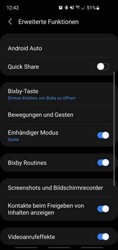

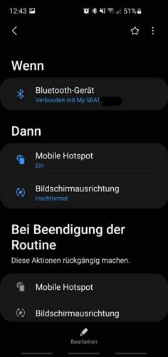

Hotspot in Verbindung mit Android Auto (kabellos) klappt nicht oder?
@Kalaun schrieb am 30. Oktober 2021 um 12:58:43 Uhr:
@K1985 schrieb am 30. Oktober 2021 um 12:50:33 Uhr:
Sieht bei mir ähnlich aus. Es dauer allerdings ca. 1 Minute nach einsteigen, bis die Verbindung da ist und deshalb ist die Meldung im Infotainment nach jedem Start erstmal da, dass keine Internetverbindung vorhanden ist. Danach funktioniert allerdings alles einwandfrei.
Doch, habe immer AA kabellos aktiv. Sogar erstaunlich schnell bis alles läuft. Höre Musik immer über Spotify durch AA
Was bisher nicht funktioniert hat ist mit der Routine auch GPS einzuschalten für Google Maps via Android Auto. Das muss ich bei Bedarf dann manuell einschalten
Ja, das funktioniert bei mir auch. Dauert ca 10s, dann läuft alles. Allerdings habe ich kein Internet übers Handy. Ich muss also Datenpakete kaufen um das nutzen zu können. Das liegt aber eher am Smartphone (Xaomi). Mit Samsung soll es funktionieren.
Doch klappt, allerdings nur wenn ich am Handy den mobilen hotspot manuell starte. Mit dem Bixby Gedöns von Samsung nicht. Aber da finde ich noch eine Lösung...
Ich habe hier auch schon Mal eine Lösung gepostet wie man es bei andern Handys aktivieren kann, falls nicht standardmäßig aktiv das kabellose AA

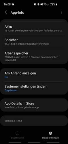

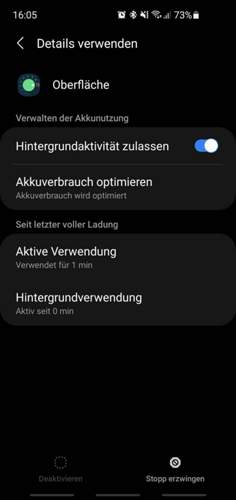

@golfgtitdi
Hast du der App Hintergrundaktiväten erlaubt? Auch das sie Systemeinstellungen verändern darf?
Ja steht alles so drin, interne esim habt ihr ja auch deaktiviert dann oder nicht?
