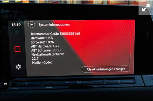

Aber warum bekommt Seat im Leon nur die Hardware H58 und nicht auch das H42 also das neue Anzeigebedienteil ??? Und warum kommt im Formentor nichts von alle dem ?
Das Auto ist für mich so absolut nicht kaufbar.
Neue Hardware mit höherer Rechenleistung (H58), verbessertes Anzeigenbedienteil (ABT Hardware H42) mit neuer Software (3080), Sperrung der Direktwahl-Touchflächen um den Warnblinkschalter bei Annäherung des Fingers an den Touchscreen, Sperrung der Slider für Temperatur und Lautstärke unterm Bildschirm bei Berührung der Bildschirmfläche.
Golf 8 2022
Leon 2022

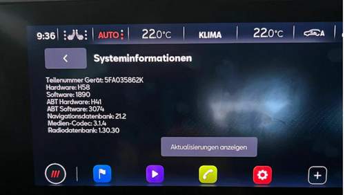

Mit der neuen Software scheint es ja schon deutlich besser zu laufen, dennoch frage ich mich auch, ob noch Änderungen im Laufe des Jahres (an der Hardware) geplant sind.
Gab ja schon einige wilde Gerüchte in diversen Foren.
Neue Hardware kostet nochmals deutlich mehr. Diese Mehrkosten möchte Seat wohl vermeiden. Wird vermutlich nur verbaut, wenn nichts anderes mehr hilft, also nur im Einzelfall.
