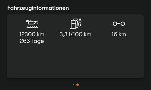

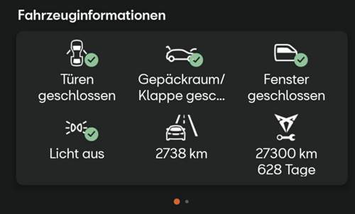

@Fladder du musst, je nachdem was als erstes eintritt, nach 15000km oder nach 360 Tagen zum Ölservice und nach 30000km oder 720 Tagen zum Kundendienst wo auch nochmal der Ölservice gemacht wird.
