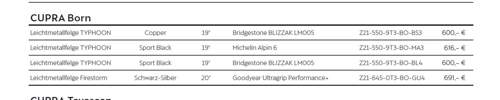

Nur nochmal zum Verständnis: die in der CoC genannten Felgen/Reifen Kombinationen beziehen sich nur auf vom Hersteller freigegebene Originalfelgen des Fahrzeugherstellers.
Bei Cupra also max. auf CUPRA/SEAT, auch nicht auf VW, Skoda, Audi oder was sonst so noch im Konzern herumfleucht. Dazu muss die Felge jeweils explizit für den jeweiligen Fahrzeugtyp, Modelljahr, etc. freigegeben sein, auch wenn sie rein optisch, mechanisch auf den ersten Blick passen sollte. Nur weil die äußeren Abmessungen wie ET, Durchmesser, Breite, Lochbild passen, heisst das noch lange nicht, dass die Felge auch gefahren werden darf. Es kann z.B. die Traglast oder die Freigängigkeit der Bremsen, Federbeine, etc. dagegen sprechen.
Gerade Cupra mit seinen Angebot an Sportbremsen wie Brembo, Akebono stellt die Besitzer manchmal richtig vor Herausforderungen, wenn es dann um die passenden Winterfelgen geht. Weil kurz nach der Modelleinführung nur eine Felge passt und im Zubehör noch nichts verfügbar ist.
Besonders spannend wird es dann, wenn man noch Spurplatten und andere Fahrwerke kombiniert 🙄
Für Felgen aus dem Zubehör gelten ausschließlich die dazugehörigen ABE/Gutachten und haben mit der CoC erst einmal nix zu tun.
@Nmistalles schrieb am 11. Februar 2025 um 09:48:43 Uhr:
Die Rad-Reifenkombi hab ich im Reifenkonfigurator des ID.3 nachgeschaut. Dort können sie so als Zubehör erworben werden.
Gut dann fährt Du jetzt einen Born wo die Betriebserlaubnis erloschen ist, da diese Felgen/Reifen Kombination nicht in deinen Papieren stehen….. Jörg hat es völlig richtig dargestellt 😉
Danke für deine Ausführungen, JörgFB!
An den Punkt mit den Bremsen hab ich auch gedacht. Gibt es da zwischen den verschiedenen Versionen Unterschiede?
Was steht denn bzgl. den Reifenabmessungen bei euch in der Zulassungsbescheinigung Teil 1? Ich kenne es von bisherigen Fahrzeugen so, dass dort die werksseitig erlaubten Reifen- und Felgenmaße stehen.
Ich habe bis zur Auslieferung und dem nächsten Winter noch genug Zeit und möchte mich einfach informieren. Wenn ich das getan habe, entscheiden wir uns für eine Variante. Ganzjahresreifen fallen hier in der Region schon weg.
In der ZLB-1 steht nur eine und zwar die standard Radreifenkombination bei Auslieferung also i.d.R. die Sommerbereifung. Alle weiteren Originalräder/-kombis stehen in der CoC, auch spezielle Größen für Winterräder. Aber eben nur für originale Werksräder mit Freigabe.
Das ist aber schon seit Einführung der EU-Zulassungspapiere in 2005 so. Mit Zubehörfelgen können ganz andere und manchmal auch günstigere Kombis möglich sein. Aber dort gilt eben deren ABE/Gutachten.
Kann doch nicht so schwer sein?
Original Winterräder liegen übrigens so bei 600-700,-€ pro Stück 😁
https://img.motor-talk.de/.../0_original.jpg?_gl=1*8te1mm*_ga*MTc5NDU1NzkwMC4xNzMxNTk4NDc2*_ga_3BGGYQFWB5*MTczOTI4NzQwOS4zOTMuMS4xNzM5Mjg5MTUxLjU5LjAuMA..
