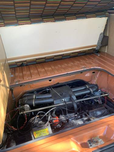

nachdem ich meinen BJ1981 T3 Luftboxer mit CU Motor vom Fachmann den originalen 2 Fach Solex Vergaser hab wieder einbauen lassen, wurde von der genannten Werkstatt festgestellt, dass der Motor nur auf Zylinder 1 und 2 läuft. 3 und 4 zünden nicht. Somit wurde der Vergaser noch nicht komplett eingestellt…
Wieder zu Hause hab ich erkannt, dass einfach die Zündkabel 3 und 4 vertauscht wurden.
Der Motor startet und läuft jetzt ohne Fehlzündungen.
Aber nach einem Luftboxer klingt er nicht. Er nagelt wie eine Nähmaschine.
Liegt dies nun an den nicht zündenden Zylindern? Woran erkenne ich, dass ein Zylinder nicht zündet?
Der Funke kommt an jeder Zündkerze an.
Anbei noch ein Video mit Ton vom FZG. Auf der Seite Zylinder 3 und 4 ist das Geräusch stärker.
Danke schon mal vorab!

Dem Geräusch nach tippe ich auf den Ventiltrieb als Ursache.
Das Ventilspiel sollte überprüft werden.
Und auch die Kipphebel.
Möglicherweise haben sich da Einstellschrauben gelöst.

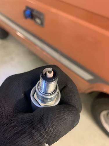

Danke für die bereits gegebenen Antworten. Aber meine Frage ist noch immer, wie erkenne ich, ob alle 4 Zylinder auch wirklich zünden?

lass ihn laufen und schau Dir dann die Kerzen an. Wo er nicht gezündet hat, ist die Kerze feucht und dunkel. Mit Zündung braun und trocken.

Ob er auf allen vier Zylindern läuft erkennt man schlicht wenn man nacheinander die Kerzenstecker abzieht. Wenn es bei einem keine Änderung in Drehzahl o.Ä. gibt dann ist da was nicht in Ordnung. Wenn man die Kabel an den Leerlaufabschaltventilen nacheinander abzieht findet man raus ob eine komplette Seite betroffen ist. Und dann gibt es ja noch das Magnetventil für das Umgemisch und auch noch ein Kästchen mit Heizdraht für die Leerlauf Anreicherung wo es Probleme geben kann.

Die Kerzen sind alle 4 perfekt rehbraun (meine Einschätzung). Also laufen alle 4 Zylinder und das lässt mein Herz schon mal ruhiger schlagen. Bild anbei. Was sagt ihr?
