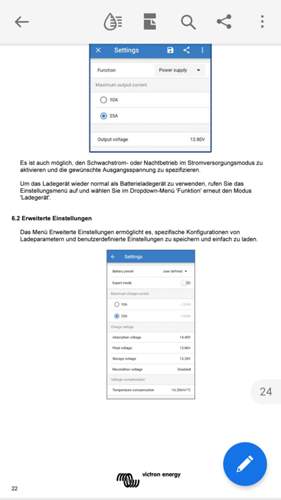

Ich bin mir immer noch unschlüssig, welche Variante ich vom Victron IP65 idealerweise wählen sollte.
Anwendungszweck sind i.d.R. AGM-Batterien mit bis zu 90 Ah sowie Lithium-Ion bis 80 Ah. Das Gerät wird nahezu ausschließlich für das Bedarfsladen der Autos sowie die Erhaltungsladung über die Wintermonate (Saisonfahrzeug) genutzt. Ab und an sicher auch mal für die Motorrad-Batterie, das ist aber eine Ausnahme.
Bei dem 10 A liest man in einzelnen Rezensionen, dass dieses bei den Lifepo-Batterien bereits frühzeitig abschaltet und diese nicht vollständig lädt. Zudem gibt es von Victron selbst diese Übersicht:
https://www.victronenergy.de/.../..._A4_2022_smart_230V_DE_highres.pdf
Demzufolge habe ich für meine Einsatzzwecke bei der 5A-Variante die meisten "grünen" Punkte... aber zeitgleich steht dort, dass die 5 A Variante für Batterien von 20-50 Ah geeignet ist... Vielleicht wäre das 7A ein guter Kompromiss? Oder komme ich mit dem 10 A Ladegerät alles in allem doch am Besten hin?
Auch mit dem 5 A Gerät würde ich eine >70 Ah Batterie ja vollgeladen bekommen, wenn auch deutlich langsamer, richtig?
@marcelul schrieb am 6. November 2023 um 15:41:49 Uhr:
Ich würde immer zum größt möglichen Gerät greifen, da bei Verwendung als PowerSupply das gar nicht groß genug sein kann.
Wie schon Navec drauf hingewiesen hat, beachte dass alle Geräte eine Niedrigladestrom-Einstellung haben.
Damit wird das 4/5/7/10/15/25A Gerät auf 2/2/2/3/4/10A max. Ladestrom umkonfiguriert (siehe z.B. beim 25A-Gerät).
Beim Wunsch, ggf. auch kleinere Moped-Batterien zu laden, kommt neben dem 7A Gerät also durchaus auch das 10A oder 15A Gerät in Betracht.
Es handelt sich ja lediglich um den max. möglichen Ladestrom. Ein für kleine Batterien zu hoher Wert an dieser Stelle bedeutet nicht, dass die dann vom Ladegerät gegrillt wird, sondern lediglich, dass das Ladeprogramm sehr schnell auf die Spannungsgesteuerte Ladung umschaltet und es dadurch länger dauert, bis die Vollladung erreicht ist. Genau das will der blaue Punkt in dem von Dir verlinkten PDF sagen.
Oder mit anderen Worten: nimm das 7/10/15A Gerät - je größer desto besser, je nachdem wieviel Du ausgeben möchtest.
Screenshot-20231106
