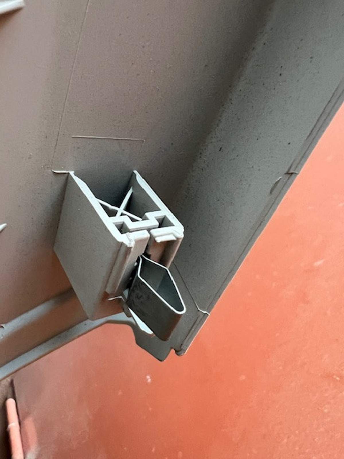

Ich habe heute die Innenverkleidung der Rückwandtür meines B200 ausgebaut. Ich möchte eine Rückfahrkamera verkabeln.
Wie das funktioniert, habe ich euch mal fotografiert und aufgeschrieben.
[mehr]

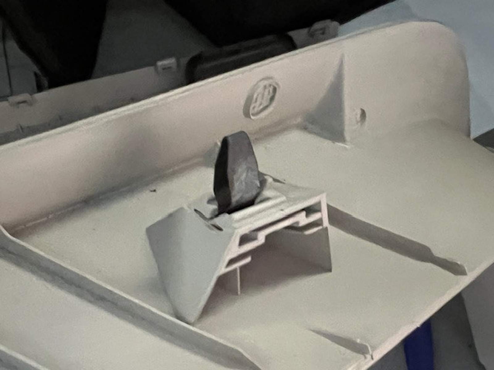

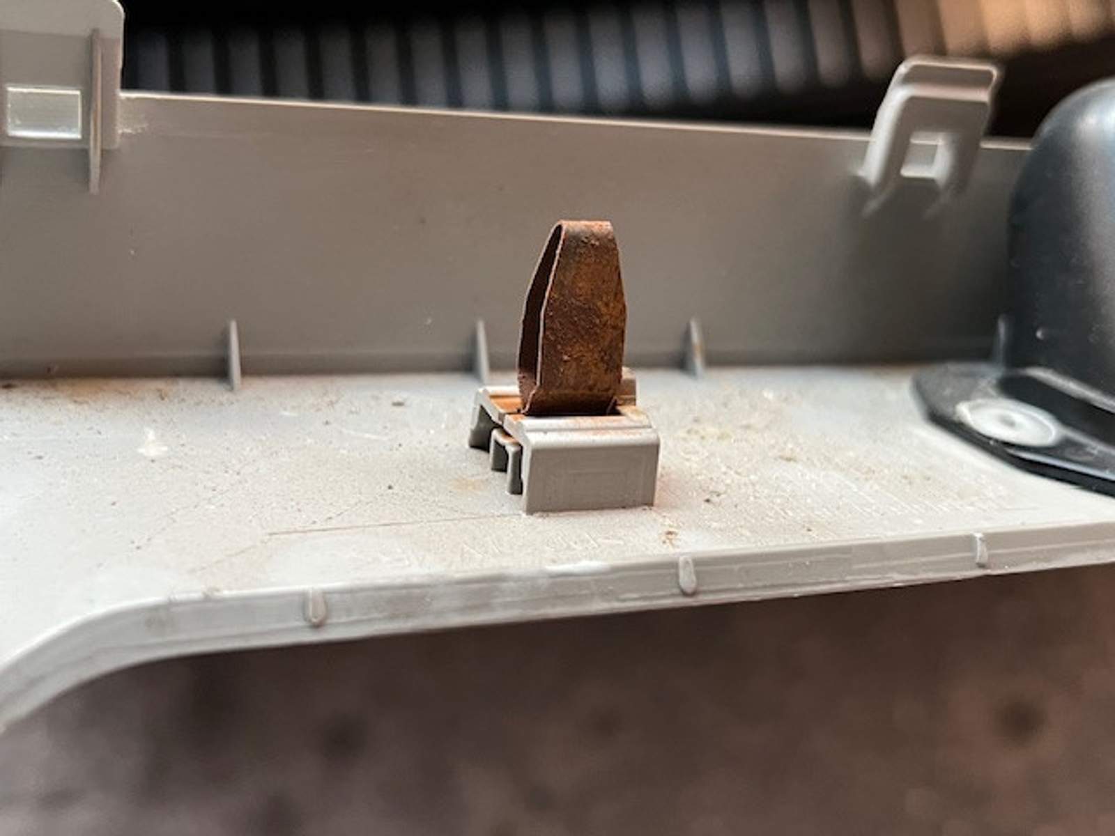

Es sind Metall-Klammern verbaut und Plastik-Clips. Diese sind jedoch stärker als die in den Seitentüren. Kunststoff-Keile zum Ausbau von Verkleidungen haben mir nicht geholfen. Man braucht schon ordentlich Kraft.

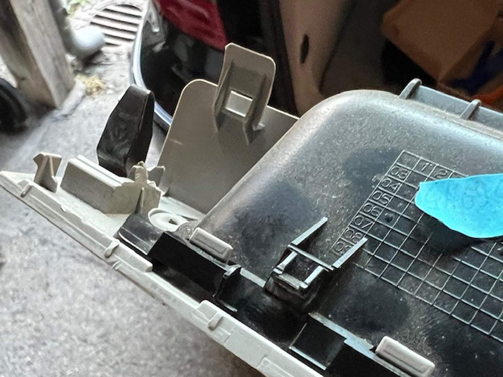

Die Plastik-Clips brechen gern. Deshalb ist es ratsam sich vorher Ersatz-Clips zu besorgen.
Hier einige Teilenummern:
Metall-Klammern: A0009919470 (gehen jedoch nicht so leicht kaputt)
2x Plastik-Niet: A0009905492
11x Clips: A0009912498
Hier meine Vorgehensweise:
  • Rote Leuchte an der Unterseite der Tür abziehen und Stecker trennen
  • Abdeckung an der Unterseite der Tür abziehen (Metall-Klammern) am besten beginnt man bei der Aussparung in der die Leuchte gesteckt hat, dort sieht man die Klammer
  • Steckverbindung vom Schloss trennen und das Kabel von der Verkleidung abnehmen
  • Oben rechts die Verkleidung am Fenster abziehen (Metall-Klammern) In der Mitte beginnen
  • Oben links die Verkleidung am Fenster abziehen (auch Metall-Klammern) In der Mitte beginnen
  • Nun kommt man an die zwei Plastik-Nieten. Eine links und eine rechts. Stift herausziehen und Niet entfernen
  • Nun Verkleidung abziehen. Die Clips sind stärker als die in den Seitentüren. Bei mir ist mehr als die Hälfte der Clips kaputt gegangen. Insgesamt sind es 11 Stück.
Bleibt eine Metall-Klammer stecken, habe ich diese mit einer gekröpften Spitzzange leicht entfernen können. Dann wieder zurück in die Verkleidung schieben, wo sie hingehört.
