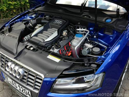

ich habe ein CTEK MX 4 Ladegerät, da ich selten mit dem S5 fahre hatte ich überlegt die Batterie mal anzuklemmen. Im Kofferraum steht Starthilfe über den Plus Pol im Motorraum.
Wo soll ich das Ladegerät anklemmen? Direkt an der Batterie Kofferraum? Oder ganz sein lassen schadet es der Elektronik? Laut CTEK ist es kein Problem für die Elektronik.

Auf gar keinen Fall direkt an die Batterie - das umgeht das Lademanagement im A5.. Da gibts im Handbuch ein Thema zu und dort wird auch die Position der Pole am Fahrzeug erklärt (Wo man das CTEK anschließen darf)..
was geht, wenn du nicht an die Pole im Motorraum willst: Pluspol auf die Batterie, Minuspol an die Karosse. Hab bei mir so ein CTEK Kabel angeschlossen und kann das Ladegerät bei Bedarf anschließen.
man muss das ladegerat um motorraum anschliesen damit das batteriemanagement weiß wieviel Saft die Batterie bekommt
also den Plus Pol im Motorraum und Masse an die Karosse?

ja genau an den zwei polen im motorraum
genau dort hängt das ctek in meinem s5 seit 3 Monaten.

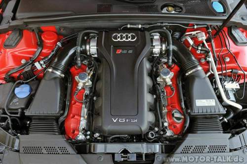

will meinen auch für die RS-freie Zeit ans Ctek anschließen und habe aber nur einen Pluspol im Motorraum gefunden!? Masse habe ich jetzt von einer 6Kant-Schraube am Dom genommen. Kann ich auch am Motorhaken (Öse) Masse nehmen?

Gibt es am rechten Federbeindom ( Fahrerseite ) des RS keinen Massepol ? .. beim S funkelt einen das Dingen schon fast provokant an und ruft "Masseklemme bitte zu mir" 😉

ich habe keinen gesehen 😰 stand bestimmt 10 Minuten davor und habe überlegt, wo es sinnvoll wäre. Ist der auch unter einem Deckel versteckt wie der Pluspol?
Das Bordbuch gibt an dieser Stelle auch nichts her.
könnt ihr mir den auf dem Bild zeigen?
