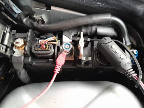

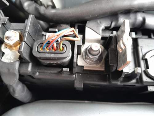

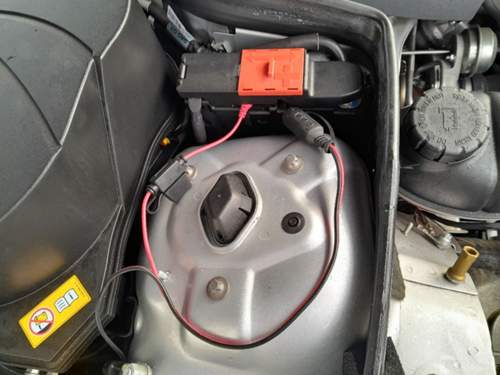

Hallo Mercedes Freunde , vor ein paar Tage habe ich mein Ampel Kabel für mein CTEK MX 10 angeschlossen.
Masse auf der Karosse , siehe Bilder.
Ich denk das es so richtig ist aber vielleicht kann mir jemand bestätigen?
Dann können anderen die ihr Akku nachladen wollen,es Eventuell auch so montieren .
Neue Varta Akku bestellt und montiere ich bald mit der Supply Funktion (vom CTEK) .
Groetjes Peter ! C 207 von 2015 211 ps E Klasse Coupe
Vorher
+ Kabel dran.
Fertig

Wenn du es "echt falsch" angeschlossen hättest, der Kabelbrand wäre sicher schon durch.
vG J.

Ich hab es direkt an der Batterie dran.
Suche aktuell noch ne Lösung damit ich das Ctek von außen anstecken kann ohne die Haube zu öffnen. Evtl eine wasserdichte Steckverbindung und vhinter der Öffnung der SWRA verstecken, die Klappe lässt sich mit dem Fingernagel einfach aufheben.

Ja Nicsen 1711 , (Bei direkt auf die Pole ) da habe ich aber gelesen das der EBS (Electronischer Batterie Sensor ) es dann nicht registriert .
Ohne die Haube zu öffnen hätte ich auch gern .
Bei der Link von Wolli habe ich gesehen das der Anschluß genau wie bei mir ist .
Danke für eure info ! PeterWK.
Ich hab eine Bordspannugnssteckdose im Fahrerfußraum verbaut (Kabel klemme ich in einfach in die Türe ein).

@Peterwk schrieb am 27. Dezember 2022 um 20:58:39 Uhr:
Das ist richtig, der Ladestrom muß über den Batteriesensor laufen (also Minuspol an die Karosse, Batteriesensor sitzt ja am Minuspol).
Gruß Metalhead

Wenn ich meine Standheizung zwei bis dreimal am Tag benutze aber die Fahrzeit eben nicht die Batterieladung sicherstellen kann hänge ich auch alle zwei bis drei Tage das c-tec über Nacht dran.
Batteriesensor hin oder her.
Wenn man Fahrzeugmasse und Dauerplus also 30 und 31 verbindet ist es völlig unrelevant was der Batteriesensor darüber denkt.
Fakt ist die Batterie wird offiziell geladen.
