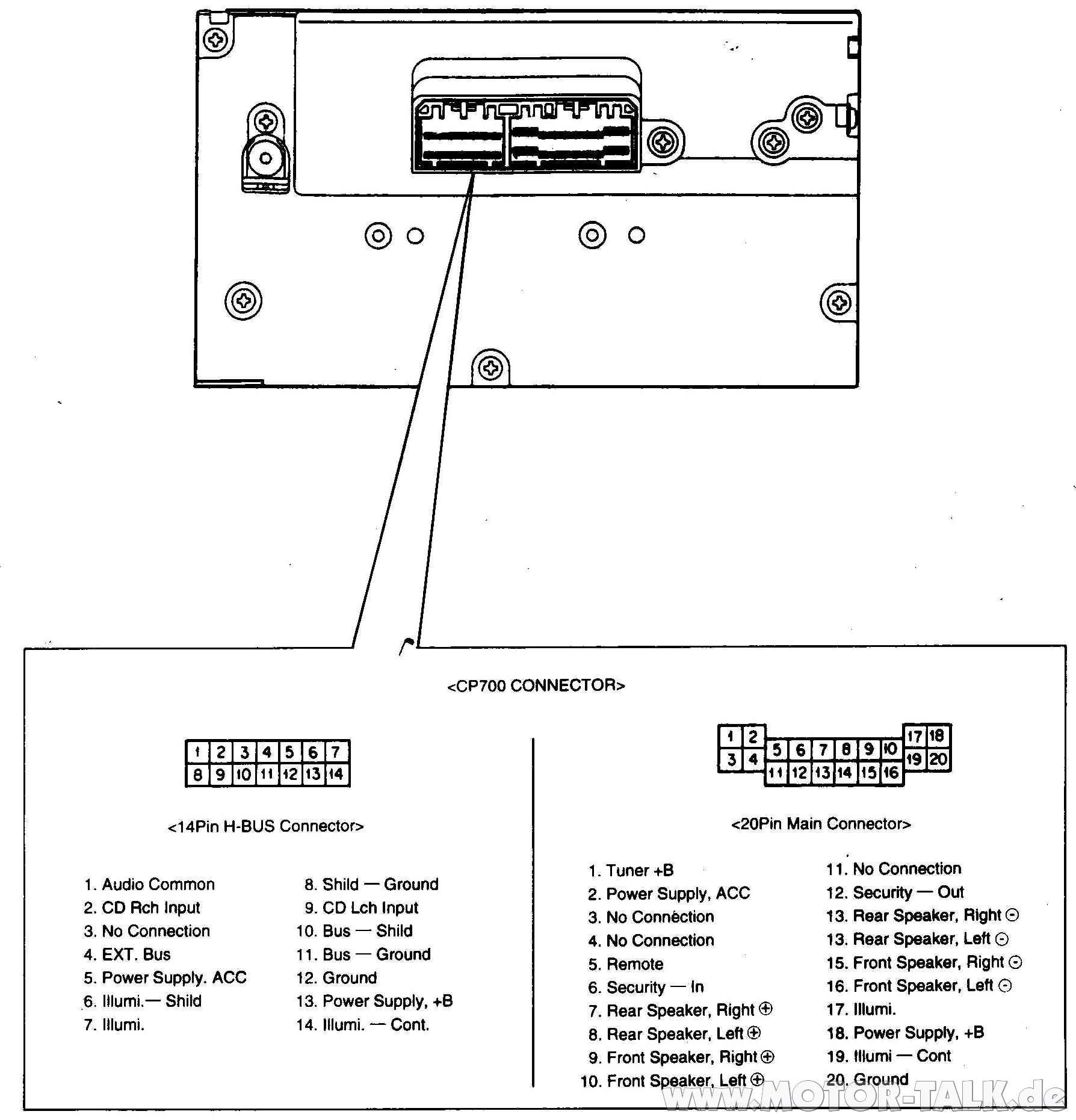

Wo kann man die Signale für Handbremse und Rückwärtsgang 'leicht' anklemmen - oder doch einfach Schalter einbauen ?
Am Original Honda Radio sind ein grosser Hauptstecker und zwei kleine Stecker.
Wie sind die Funktionen und Pinbelegungen (Subwoofer - Lenkradfernbedienung) ?
Vielen Dank für Eure Hilfe ich halte Euch auf dem laufenden...
...übrigens ist das Originalradio von Panasonic Modell No. 39100-SWA-G202-M1 REF.No. CQ-EH8671-G
Gruss yogi066

Themenstarteram 30. Oktober 2007 um 21:01
Erstmal vielen Dank an 'IXXI' für Deine Hilfe ;-))
Die Belegung der grossen Buchse ist laut "Metra" Adapter folgendermassen:
Metra 71-1722 INSTRUCTIONS
HONDA CIVIC (Excluding DX Models) 2006
HONDA FIT 2007
Pin Color Function:
1 Black Ground
2 Violet/Black Right Rear Speaker (-)
3 Gray/Black Right Front Speaker (-)
4 Pink K-Line For Off-Board Communication (Handy-Mute)
5 Open
6 Tan/Orange Security System
7 White/Black Left Front Speaker (-)
8 Green/Black Left Rear Speaker (-)
9 Orange/Black Negative Illumination Wire
10 Yellow 12V Battery/Memory
11 Violet Right Rear Speaker (+)
12 Gray Right Front Speaker (+)
13 Red 12V Accessory
14 White/Green Vehicle Speed Wire
15 White Left Front Speaker (+)
16 Green Left Rear Speaker (+)
17 Orange/White Positive Illumination Wire
Die Belegung des mittelgrossen (20poligen) Steckers ist meistenteils Geheimnis,
aber das werde ich demnächst lüften...
auch Metra gibt da weniger Info raus, hat aber einen Adapterstecker:
70-1722 INSTRUCTIONS FOR AMPLIFIED SOUND SYSTEMS
20 WAY HARNESS - FRONT FACE
PIN 16-(without navigation) ATTACH TO AMP TURN ON WIRE
PIN 20-(with navigation) ATTACH TO AMP TURN ON WIRE
Ich benutze erstmal den Honda>ISO-Adapter der THB-Freisprecheinrichtung - komischerweise gibt es da auch passende Stecker !!!
Ich habe mal ein ZIP mit mehreren Bildern beigefügt,
damit alle sehen können wovon ich rede...
...die Steckerplatzierung im Bild ist:
Antenne(3pol.) - Zubehör(5pol.) - Zubehör(14pol.) - Zubehör(20pol.) - Hauptstecker(17polig)
die Funktionszuordnung wird sein:
Ant.schirm+Plus - Lenkradfernb.? - Wechsler od. iPod ? - Subwoofer ? - siehe Belegung oben
So mehr Info weiss ich >NOCH< nicht !
Gruss yogi066

Themenstarteram 10. Januar 2008 um 21:10
alle die weiter Infos haben möchten (siehe Datei)
man sieht deutlich dass der Original-Subwoofer symmetrisch betrieben wird,
d.h. ohne Übertrager sollte man ihn bessser nicht an ein anderes Radio ankoppeln...
Gruss yogi066
