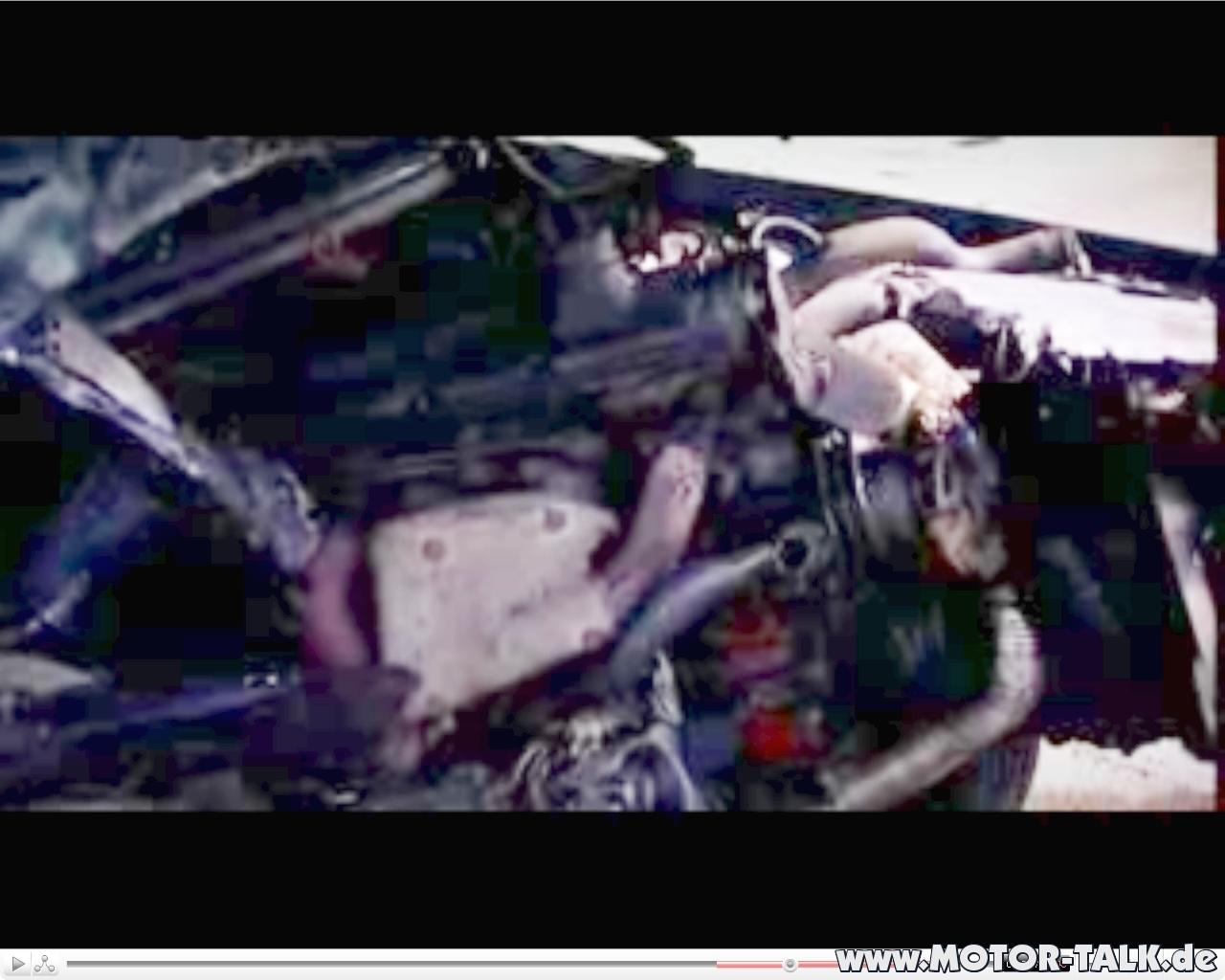

Wurde auch schon mal gepostet, damals konnte keiner das schlechte Abschneiden des Volvo glauben. Ein User meinte, der Motor wurde entfernt.
Ohne die sprichwörtlich gigantischen Fortschritte der Unfallsicherheit von Kleinwagen oder die Sicherheit des Modus jedenfalls im NCAP-Test in Frage stellen zu wollen: Dieser Test stinkt, denn dem Volvo wurde vor dem Test der Motor amputiert. In den englischen Foren haben dies Zuschauer auch sofort bemerkt: Dem Volvo fehlt der Motor. Schaut Euch mal das Video genau an !
Offenbar ging es hier also nicht um einen objektiven Vergleich, sondern um Verkaufsförderung für Renault, indem der vermeintlich große und schwere Unfallgegner entsprechend präpariert wird, für möglichst spektakuläre Photos (ich könnte so einige Geschichten über die Mehtoden von "top gear" erzählen, die mir ein Kenner der Branche erzählt hat).
Mir kam dieser "Unfallversuch" gleich merkwürdig vor: Die Kollisionsgeschwindigkeit betrug (angeblich) ca. 66 Km/h. Volvo hatte den 740/760 so ausgelegt, daß ein Aufprall mit 64Km/h auf eine starre Betonbarriere von 50 Tonnen mit einem Anprallwinkel von 40 Grad vom Fahrzeug ohne nennenswerte Deformartion der Fahrgastzelle, mit öffnenden Türen und unverrückter Windschutzscheibe überstanden wird. Die Insassenbelastungen waren hierbei nicht kritisch. Im Fronttalaufprall mit 100% Überdeckung hat Volvo diese Autos bis 100 Km/h getestet ! Zwar ist dieser Aufprall (da Auto gehen Auto) "härter", aber die massive Deformation des Volvo (im Gegensatz zum Modus) erklärt er nicht.
Was mir zumal auffiel, war, daß der Aluminiumträger der Modus-Stoßstange auf den Bildern kaum verformt wurde. Dieser hätte aber nach Lage der Dinge den längs eingebauten Motor des Volvo treffen müssen, was punktuell zu einer sehr schweren Deformation geführt hätte.
Des Rätsels Lösung ist der offenbar vor dem Test entfernte Motor des Volvo. Ob auch das Getriebe noch herausgenommen wurde (denkbarerweise vielleicht auch noch die Quertraverse zwischen den Längsträgern, die die Strukturfestigkeit des Vorbaus gewährleistet), ist nicht zu erkennen.
Da der Modus seinen Motor behielt, traf dessen Vorderwagen die (aufgrund des fehlenden Motors) "weiche" Blechstruktur des Volvo, die sozusagen als "erweiterte Knautschzone" des Modus herangezogen wurde - denn der durch den Motor harte Vorderwagen des Renault stößt ja beim Eindringen in den Vorbau des Volvo auf keinen adäquaten Widerstand mehr. Das erklärt das vermeintlich sehr gute Abschneiden des Renault und die massive Deformation des Volvo. Zu berücksichtigen wäre auch, daß der Motor des Volvo durch seine Verblockung mit der massiven Hinterachse mittels der Kardanwelle tatsächlich auch in den Verformungsberechnungen gezielt zum Anfangen der Deformation beim Frontalaufprall herangezogen wurde - das alles wird durch den fehlenden Motor aufgehoben.
Da zudem der Test auch noch so unternommen wurde, daß ca. 40% der Frontfläche des Modus auf 30% der des Volvo stoßen (m.a.W. also nur auf einen allein stehenden Längsträger), dramatisiert sich die Deformation des Volvo weiter.
Auch die von der BBC aufgestellte Behauptung, daß der Volvo signifikant schwerer sei als der (ebenfalls nicht mehr eben leichte) Modus, stimmt dann nicht mehr. Denn der Volvo wog leer (DIN) nur knapp 1400 kg; wurde der Motor mit Nebenaggregaten entfernt, kann man fast 200 Kg abziehen. Damit trennen den Volvo und den Modus nur noch ca. 50-100 Kg. Somit ist der Gewichtsvorteil, der sich stets zum Nachteil des Kleinwagens als dem leichteren Auto auswirkt, nicht mehr gegeben.
Tatsächlich hat er, vor dem Hintergrund des offenkundig vorsätzlich manipulierten Versuches, den Aufprall sehr gut überstanden.
Tatsächlich also ist dieser Test eine Farce, zumal die sehr massive Stauchung der Tür und das "pappige" Geräusch beim Öffnen derselben (das sehr untypisch ist, denn aufgrund des massiven Seitenaufprallschutzes klingen die Volvo-Türen an und für sich nicht labbrig) den Verdacht nahelegt, daß auch die Tür noch durch Entfernen des Seitenaufprallschutzes präpariert wurde - aber das ist Spekulation.
Es mag sein, daß der alte Volvo - zumal ohne Airbag und Gurtstraffer - im aktuellen NCAP-Crashtest (der in Fachkreisen nicht unumstritten ist !) anders als der darauf ausgelegte Modus tatsächlich schlecht abschneiden würde, aber dies wäre dann vor allem auf Schwächen der Rückhaltesysteme zurückzuführen, denn die Sensorik ist eben fast 20 Jahre weiter.
Über die Karosseriedeformation sagt dieses jedoch nichts aus.
Festzuhalten bleibt: Dieser Test besitzt überhaupt keine Aussagekraft, er ist durch die am Volvo vorgenommenen Manipulationen vielmehr eine bewußte Täuschung der sog. Verbraucher.
http://www.motor-talk.de/.../...ault-modus-crashtest-t1577825.html?...
Hier soll man den Motor eben nicht sehen...
http://www.motor-talk.de/.../Attachment.html?attachmentId=486134
Ohne mich zu weit aus dem Fenster lehnen zu wollen: Meiner Meinung stört der Motor eh beim Crash, wenn er nicht nach unten weggeht, dringt er höchstens in den Innenraum ein...und das will wohl keiner. 😉
Das Auspuffrohr am Volvo sieht man übrigens auch wie es sich verbiegt...komplett leer kann er schon mal nicht gewesen sein..
Man braucht ja nur mal schaun wie miserabel z. B. ein Saab 900 1997 im Euroncap abschneidet, wieso sollte es so ein alter Klotz besser tun?! Oder auch der S70, zwar 4 Sterne, aber die Karosse sieht nimma sehr gut aus.. http://www.euroncap.com/tests/volvo_s70_1998/54.aspx
Er ist einfach nicht für so einen harten teilüberdeckten Crash ausgelegt, Punkt!
edit: Wenn man sich dieses angebliche "Beweisbild" etwas kleiner und schärfer ansieht, könnte man meinen, das schwarze längliche im oberen Bereich könnte als Ventildeckel durchgehen. Das hellere evtl. als Abgaskrümmer, oder deren Verkleidung, aber dazu kann der geneigte Volvo-Schrauber sicher mehr sagen.
