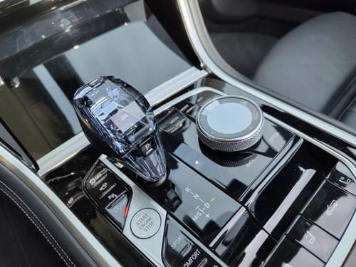

Aktuell sieht es bei mir so aus (und das finde ich ja wirklich schön):
20240720

Schaut wirklich gut aus. Schade, dass der Controller nicht läuft. Aber die 8 im Schalthebel sollte zum Leuchten gebracht werden können. Aber frag mich nicht... Ich hab es ja auch einbauen lassen.
Es gibt einen Programmierer in Australien, der bekommt das angeblich hin. Habe ich heute in einem Forum gesehen. Wie Du sagst - die kleinen Dinge sind wichtig. Und damit wird das Ding zum Leuchten gebracht :-)
@Harper schrieb am 21. Juli 2024 um 01:20:53 Uhr:
Hmm... bei mir wurde nichts programmiert.
Aber es gibt, glaube ich, zwei Arten auf die der Wählhebel leuchten kann. 1x in der jeweiligen Ambiente-Farbe, die man eingestellt hat und 1x schlicht in weiß, so dass man weder Helligkeit noch Farbe einstellen kann.
Möglicherweise braucht es für die angepasste Farbe eine zusätzliche Programmierung? Aber mein Wählhebel ist direkt so gedacht, dass er nur weiß leuchtet. Und das ging auf Anhieb. Nachts sieht das so aus:
