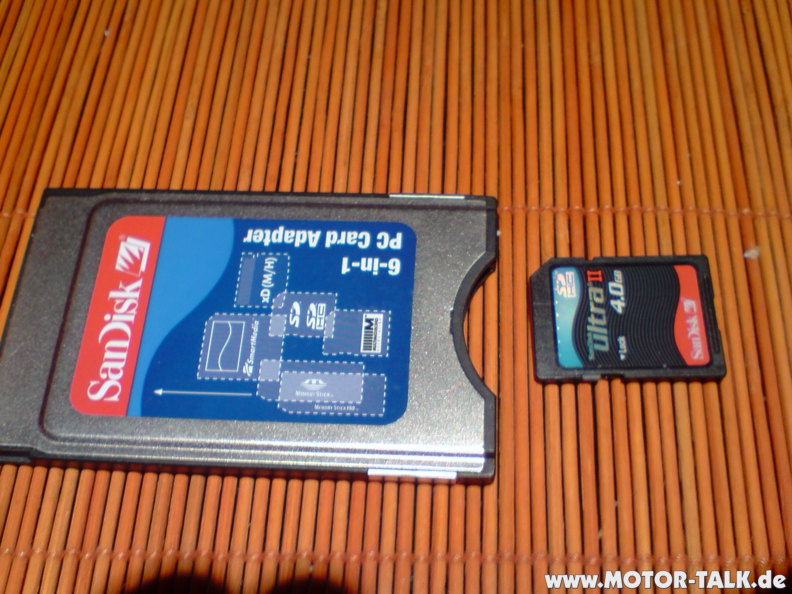

Also diese Karte und Adaptern von SanDisk geht bei mir: http://www.motor-talk.de/.../Attachment.html?...
Gruss Smint

Hi (ja die Sache musste mal raus ! lol )
Also ich hab GENAAUUUU das gleiche, nur eben ne 2GB SD Karte, auch ne Ultra II und auch so schön schwarz !
Hab Fat und FAT32 versucht, aber imemr wieder media error !!!
Woran liegt's ? Ich trau mich nicht mal das in der Garage anzusprechen, die wissen ja eh nicht weiter !

ich hatte den gleichen Leidensweg mit dem Adapter. Hatte erst ein ScanDisc 6in1 mit SD Karte,so wie es in der Anleitung steht. Alles ausprobiert. NIX, media error.
Auch der freundliche hat nur Mist von sich gegeben. Keinen blassen Schimmer. Immer nur Pseudo gelaber..blablabla...
Nun, nachdem ich nach Honda (Kundenzentrale) ein paar scharfe Worte geschrieben hatte, bekam ich die Lösung mitgeteilt.
In den meisten Fällen funzt nur eine Compact Flash Karte. Ich mir also CF Adapter und Karte gekauft. Und siehe da... es funzt ohne Probleme.
Mittlerweile habe ich eine 8GB Karte drin. Ohne Probleme. So macht mp3 hören Spaß!

Mein gerade erst neu gekaufter CRV 2008 hat keinerlei Probleme mit:
Compact Flash - PCMCIA Adapter (zB. bei Conrad erhältlich)
Sandisk Ultra II 4 GB oder Sandisk Ultra II 8 GB Compact Flash Card
Die 8GB Karten sind aber wegen der max. 1000 Dateien Einschränkung nur für
klassische Musik (zB. Symphoniesatzlänge 20 Minuten) sinnvoll, da man sonst
schnell zu viele MP3 Dateien hat.

Sandisk 6-1 PCMCIA Adapter + 4GB Sandisk Extreme III SDHC funktionieren tadellos in meinem RE5 Exe BJ 2008
