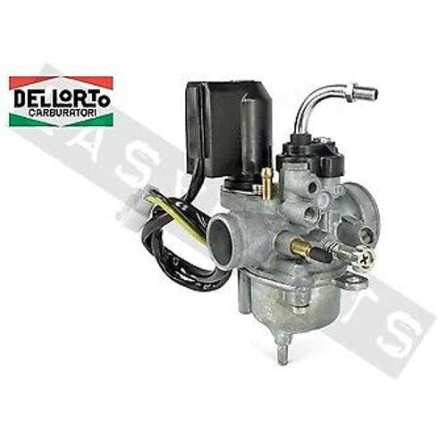

Ich hab' mir jetztmal den Vergaser vom CPI Aragon GP angeguckt... (Bild)
Der hat also unten an der Schwimmerkammer eine Entleerungsschraube mit einem Schlauch der nach RECHTS weggeht, also in die Richtung wo dein Benzin rausläuft !! Hast du an dieser Schraube dran rumgedreht ??
Wenn, wie du sagst, die Benzinzufuhr incl. Vergaser vollkommen i.O. ist, dann ist es unmöglich dass hinter der Lichtmaschine so viel Benzin rausläuft !!
Aber bau du nur deinen Motor auseinander, dann lernst du wenigstens was !! (oder machst ihn ganz kaputt)

Das von dir eingestellte Bild ist lediglich eine sehr vereinfachte und im Detaille falsche Skizze des Vergasers.
Beim CPI Aragon GP wurden Verschiedene Vergaser verbaut. Unser Roller hat einen Dellorto PHVA 16qs verbaut...siehe Bild! Der Pennipel, den du ganz unten an der Schwimmerkammer siehst, ist blind, heißt verschlossen!
Und nochmal: Es läuft nirgends am Vergaser irgendwo Benzin aus, weder im Stand, noch beim Startversuch!
Außerdem habe über die Menge des auslaufenden Benzins noch gar nix geschrieben! Es sind vielleicht 0,2 Liter, die innerhalb von 10 Minuten nach dem Startversuch über das Lüfterrad nach unten laufen...und selbstverständlich fange ich das dann in einer Wanne auf!

(Dellorto PHVA 16qs verbaut...)ich will ja nicht den Klugscheißer bauen aber die haben alle einen Überlauf die Dellorto. Wenn Du einen billig-Nachbau hast könnte das Dein Problem erklären, aber daa stimmt was nicht.
