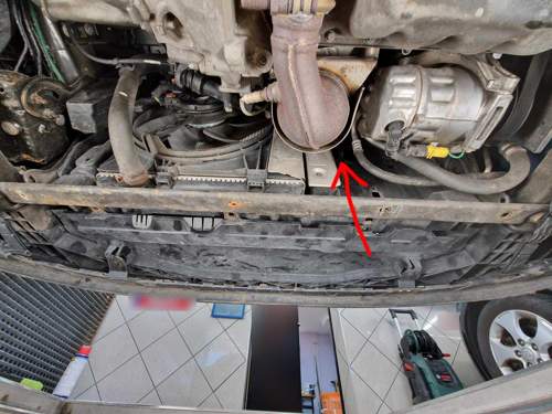

Hatte leider das gleiche Problem. Bei unserem Peugeot 207 hat sich der Seilzug ausgehängt und wir konnten die Motorhaube nicht mehr öffnen.
Stoßstange abbauen bringt beim 207er nichts, dass Schloss ist weiter hinten oberhalb des Kühlers.
Hab dann eine einfache Möglichkeit gefunden und möchte diese hier teilen.
- untere Motorraumdämmung entfernen.
- rechts vom Kühler nach oben greifen und das Schloss suchen. Man spürt dann die Feder vom Verriegelungshaken.
- da die Hand zu kurz ist mit einem Stk. Holz entlang der Feder den Hebel suchen und drücken - fertig.
Siehe die Bilder.
Ursache war wohl, dass diese Kunststoffhülse in der Öse verlorenging oder wegbrach und sich deswegen dass Seil aushängen konnte.
Der Seilzug war vermutlich gar nicht defekt, aber da ich als erstes im Innenraum mit Gewalt am Drahtseil gezogen habe, brauch ich nun einen neuen Motorhaubenzug.
Bei einem Citroen C3 müsste das ähnlich funktionieren.
