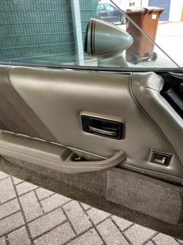

hier geht es um die Zentralverriegelung meiner C3.
Es funktioniert nicht, wenn ich die Türen mit dem Schlüssel sperre. Die Türen müssen also von außen einzeln ab- bzw. aufgeschlossen werden. Mit den Lock-Schaltern an den Innenseiten der Türen geht das aber problemlos.
Es hat mal kurzzeitig funktioniert, jetzt rührt sich da nichts mehr. Kann man diese Power Door Locks mit bestimmten Schalterkombinationen deaktivieren und wieder aufwecken? Hab da nämlich ein bisschen rumgespielt mit den Innenschaltern und der mechanischen Verriegelung.
Habt Ihr eine Idee, was man da machen kann? Die Türpappen möchte ich ungern demontieren. Weiß der Geier, ob ich die unbeschädigt runter und wieder dran kriege.

Die Türschlösser haben keine elektrische Verbindung zum Verriegelungsmotor. Es handelt sich bei der Anlage nicht - wie im deutschen Sprachgebrauch suggeriert - nicht um eine Zentralverriegelung, sondern um eine elektrische Türverriegelung. Sie dient dazu, nach dem Einsteigen in den Wagen alle Türen von innen komfortabel zu verriegeln, um ein unerwünschtes öffnen von außen - z.b. beim halten an einer Ampel - zu verhindern. Beim Verlassen des Wagens wird innen an der Tür auf „lock“ gedrückt und die Tür dann von außen geschlossen. Das ist übrigens bei allen Autos der Epoche mit Power Door locks so. Auch beim teuersten Cadillac.

Also bei meine C3 funktioniert es auch nicht was mich aber nicht stört deshalb hab ich noch nicht geschaut. Aber die Drehknöpfe zum verriegeln innen sind definitiv mechanisch. Nicht elektrisch per Schalter wie bei neuen Autos.
Wo kommt da dann das "power" ins Spiel? Sollte quasi wenn ich auf der Fahrerseite innen auf lock drehe die Beifahrerseite mit abschließen?

So ist das also. Dann habe ich die entsprechenden Passagen im Owner's Manual falsch verstanden. Schul-Englisch ist halt in manchen Fällen doch nicht ausreichend. Dann muss ich eben höllisch aufpassen, dass der Schlüssel nicht drin bleibt. Oder ich hänge mir einen Ersatz-Türschlüssel um den Hals 😁
@w124kombi/w201
nicht jede C3 ist mit den Power Locks ausgestattet. Ich hänge mal ein Foto dran, wie das bei mir aussieht. Der Knopf in der Armauflage ist die mechanische Verriegelung (rausziehen = offen, reindrücken = zu) und dürfte deinen Drehknöpfen entsprechen. Der Schalter rechts ist das Power Door Lock, das spechti meint. Wenn du sowas nicht hast, hast du auch kein Power Door Lock.

Hätte mich jetzt auch gewundert. Nicht mal mein Caprice hat das so und der ist immerhin gute 10 Jahre jünger. Und bei dem funktioniert es exakt so wie Spechti es beschrieben hat. ZV geht da auch nur in Kombination mit einer Funkfernbedienung. Aber selbst da haben die Türschlösser keine Verbindung, die müssen manuell aufgeschlossen werden.
Sorry ich war wohl etwas verwirrt. Meine Corvette hat keine power locks 😉
Aber mein Olds hat genau die Schalter auf dem Foto. Und das 1966 🙂

Danke für die Erklärung! Das heißt, das Schließen mit den Türchlüsseln hat keinerlei Wirkung auf elektrische die Zentralverriegelung, richtig? Um die Zentralverriegelung zu nutzen, muß man die Knöpfe an den Türen betätigen. So war es bei mir auch und ich habe nicht erkannt, warum der Schlüssel das Gestänge nicht mitbewegt. Gut, dann ist diese Baustelle auch erledigt. Das macht die ganze Apparatur zumindest aus heutiger sicht zumindest bei einem Zweitürer nochmal sinnloser...
