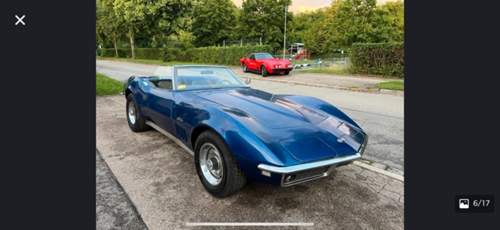

Hallo liebe Gemeinde!
Ich hab mich getraut und eine C3 gekauft Zustand so Note 3.
Vorne sind schon 2 Neue Reifen drauf und ich weiß das die Kupplung gemacht werden muss.
Was sollte man aber sonst noch als erstes machen?
Ist mein erster Ami, also bitte ich um Nachsicht.
Ich freu mich auf eure Ideen und kommt gut rein ins neue Jahr!!
