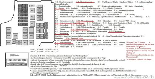

Was mir auffiel:
Das Kraftstoffpumpenrelais konnten im Tackt der flackernden MKL schalten hören!?
Die Pumpe lief dem dementsprechend auch immer nur kurz an!
Ich frage mich jetzt:
Wo bekommt das Relais den Schaltstrom, oder die geschaltete Masse her?
Wenn ich das wüsste, könnte bzw sollte ich Ding mal brücken?
Hat jemand diesen Fehler schon mal gehabt, bzw eine Idee?
Schönen Sonntag Morgen an alle!
Peter
Hallo!
habe mal schnell in einen vorhandenen Plan etwas eingefügt!
mfg
Sicherungskasten-corsa-c
Hallo Rosi!
Also wenn ich das richtig verstehe, muss ich den beiden Relais Masse geben, um das Schaltsignal vom Steuergerät zu überbrücken?
Peter
