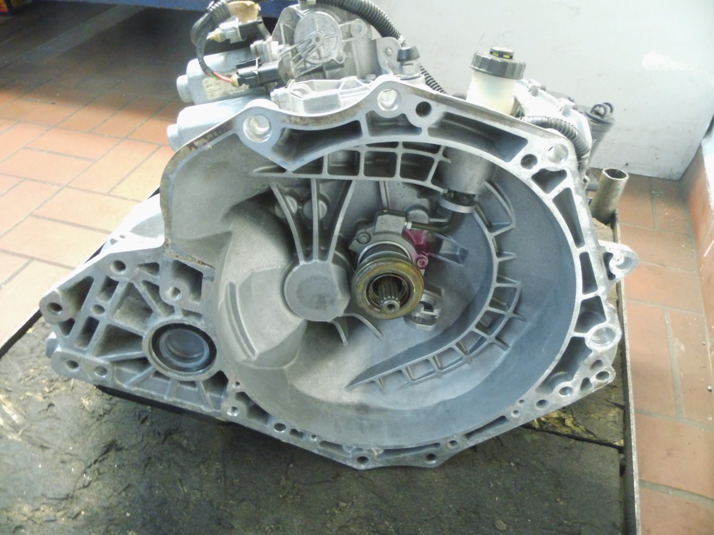

Der FOH hat mir geantwortet.....Brems+ Kuppflungsflüssigkeitswechsel 200-220€
Was haltet ihr von dem Preis? Ich finde es vergleichsweise zu normalen Kupplungen sehr teuer.
Oder gerechtfertigt aufgrund des Arbeitsaufwandes bei der Easytronic?
Der letzte Bremsflüssigkeitswechsel hat mich ein einer "fähigen" freien Werkstatt 80€ gekostet.
Finde den Preis echt sportlich.

Trotzdem finde ich es teuer auch wenn da noch, soweit ich weiß, ein 2.Bremsflüssigkeitbehälter vorhanden ist.
Aber so ist es in den Automobilwerkstätten der Hersteller, da gibt es für jede Handgriff ein Nummer und das summiert sich
Wieso soll das teurer sein bei EASYTRONIC ?
Ist da nicht noch ein zweiter Bremsflüssigkeitbehälter der auch gefüllt werden sollte.
Der Kupplungskreislauf ist separat bei der Easytronic.
Die Easytronic wird per Computer entlüftet.
